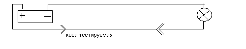

СообщениеДобавлено: Вс сен 08, 2013 14:48
ты че в чистом поле застрял чтоль??? неужели нимагазов ниче вокруге нету?
нужен простой автомагазин где есть лампочки купить патрон с хвостом и длинный провод 2 штуки
лампу в патрон 1 провод напрямую к акб второй в разъем в номер ставишь на другой стороне провод от второй клеммы к номеру в ответном разъеме ставишь, все лампа горит значит работает и так со всеми проводами
Вложение:
