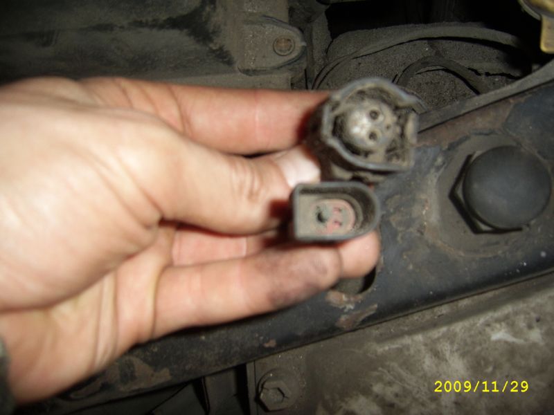

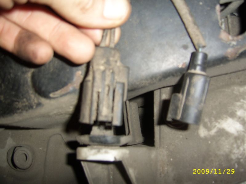

жаль по Москве кабаны не бегают,жаба душит менять бампер,а птф хочется. нашел у себя два разъема(на фото) в районе фар с обеих сторон. для чего они предназначены. может на птф. предхоз менял бампер,может сэкономил на бампере и противотуманках. хотя кнопки в салоне на включение передних птф нет. подскажите пожалуйста.

СообщениеДобавлено: Вт мар 16, 2010 16:03
гуру авторазметки
Сообщения: 1754
Откуда: Спб, Ульянка
Если у тебя действительно Гия то там все шли с противотуманками. Значит предхоз съэкономил у меня такая же ситуевина. правда у меня огрызки проводов болтаются под капотом=) но зато есть кнопка в салоне
СообщениеДобавлено: Вт мар 16, 2010 16:53
Сообщения: 102
Откуда: Estonia, Johvi - Мать её туды :(
Странно. У меня тоже ГИЯ, но птф передних не было, а вот такие вот проводки(что на фото выше) тоже имеются. От чего и для чего я так и не понял.

СообщениеДобавлено: Вт мар 16, 2010 16:57
Сообщения: 476
evgen_83 писал(а):
avibe писал(а):
После того как "помял" бампер об кабана,
Эти разъемы как мне кажется не к противотуманкам
Вот здесь моя фотка с такими же разъемами, один из них скорее всего разъем октан-корректора, второй не знаю что такое, возможно диагностический
http://pokatili.ru/forum/sutra310813.php#310813
:???: У тебя с двух сторон такие?
Озадачил...
Пойду у себя искать с правой стороны...
Был ИЖ-27-17-230 (Ода-Каблук)
СообщениеДобавлено: Вт мар 16, 2010 18:39
evgen_83, это не те разъёмы...
А круглый двухконтактный - либо от вентилятора радиатора, либо от датчика его включения.
СообщениеДобавлено: Вт мар 16, 2010 20:48
Сообщения: 831
Откуда: Москва,САО
я уже понял,что не те.
вентилятор радиатора у меня работает нормально в двух режимах,через датчик,который также работает,правда есть недочеты. читал на форуме,что умельцы что-то химичат с вентилятором и остается одна фишка лишняя.может и у меня переделано.
маленькие точно с двух,по поводу большого могу и ошибаться,извиняйте,если ввел в заблуждение.

СообщениеДобавлено: Ср мар 17, 2010 11:00
Сообщения: 476
разъем октан-корректора, к нему подходит один провод от 29 контакта мозгов (42 контакт если машина без иммобилайзера).
При переходе то ли на 95 то ли 98 бензин замыкается на землю.
Служит для изменения угла опережения зажигания.
Вид возможных разъемов
