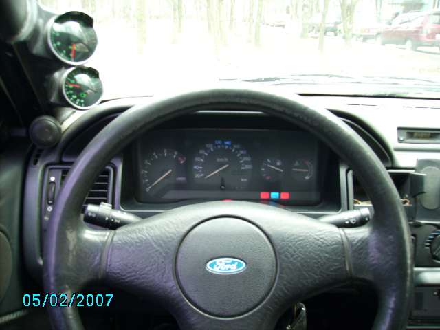

У меня лампы в приборке заменены на светодиоды- меня не слепит :lol:

Сообщения: 3470
А какое доказательство нужно? Тебя слепит?
PICT0045.JPG [ 175.64 КБ | Просмотров: 6231 ]
Доказательство простое. Давай в 6 вечера выезжай куда-нить на юга например так чтоб до рассвета ехать. А на обратныю дорогу верни назад лампочки и тоже в 6 выезжай. Почуствуешь разницу. Колоссальную. Хотя вроде и не слепят... Просто свет у них очень жесткий в силу своей монохромности и глаза банально устают.
СообщениеДобавлено: Пт апр 13, 2007 22:31
Сообщения: 3470
Доказуха не принимается- 3 года подряд, с 2 выходными в месяц, катался по 200-500 км в день, и ночью тоже! Один год был на лампах - остальные на диодах- кроме хорошей информативности никаких изминений непочувствовал!( в контрольках и кнопках)
Синяя подсветка приборки- мутноватая, не очень нравится, но повтарюсь- в глаза ничего не бьет- может потому-что между диодом и мной есть еще матовый рассеиватель индикатора?
И енто пройдет!
