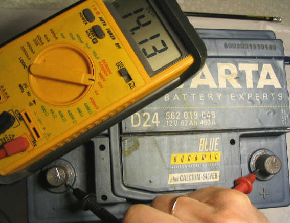

Собственно по делу - господа товарищи форумчане, попробуйте раскройте секрет Uxx
нижепоказанного аккумулятора (фокусов тут нет, я честно подрубил мультиметр (проверенный) ). Акку - в хх режиме :)
Varta_rezerv_xx_4369a.jpg [ 33.18 КБ | Просмотров: 3528 ]
СообщениеДобавлено: Чт фев 22, 2007 12:32
Я с такими аккумами в живую не сталкивался - блю динамик "легендарная" серия Варты. С добавками серебра.
Что-то читал про них и их навороты, очень-очень хвалили.

вчера четвертый (!) в моей жизни Варта Блюдинамик подвел! достался с новой авто, уже хотел похвалить его на форуме... ан нет... теперь ничего хорошего про эту серию от меня не услышите :(
Не понял, если он в хх, где клемы??

Dimon,
хх режим - в смысле неподключен вообще к потребителям. снят с машины. (и давно...... :D )

СообщениеДобавлено: Вс фев 25, 2007 15:25
Nik писал(а):
...Observer,
что ж с ним, с Блюдинамик-ом, приключилось?
обесточил авто, когда надо было на нем поехать, и это всего лишь после трехдневной стоянки, лампочки все были выключены (специально проверил), магнитола без морды была подключенной, хорошо хоть ключом двери открываются,
этот четвертый Блюдинамик - годовалый акккум, из трех предыдущих два с авто вместе доставались, совсем не древние причем, один сам покупал новым, летом еще ничего, зимой все как один сбоили, разряжались, постоянно на зарядку таскал, как стал использовать Эксайды - о зарядке забывал на всю зиму
