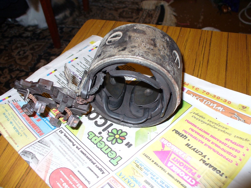

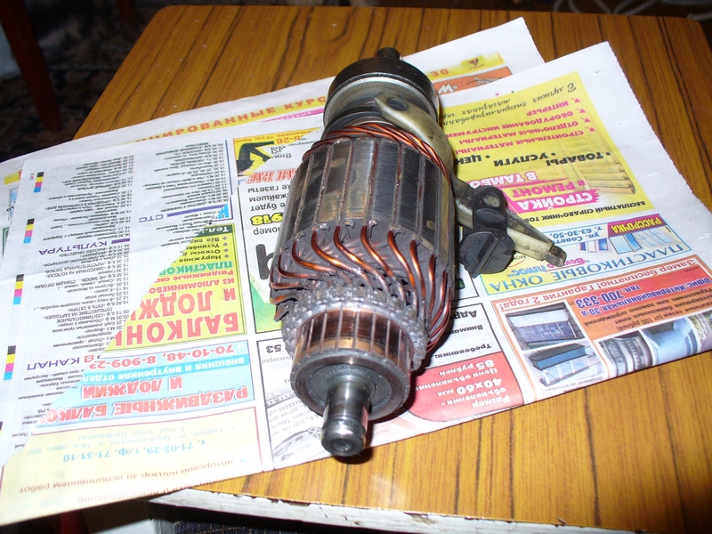

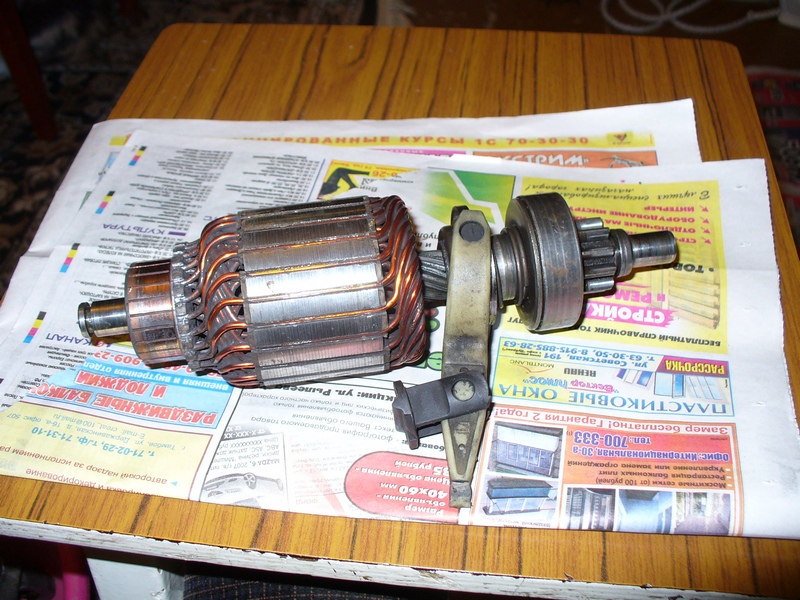

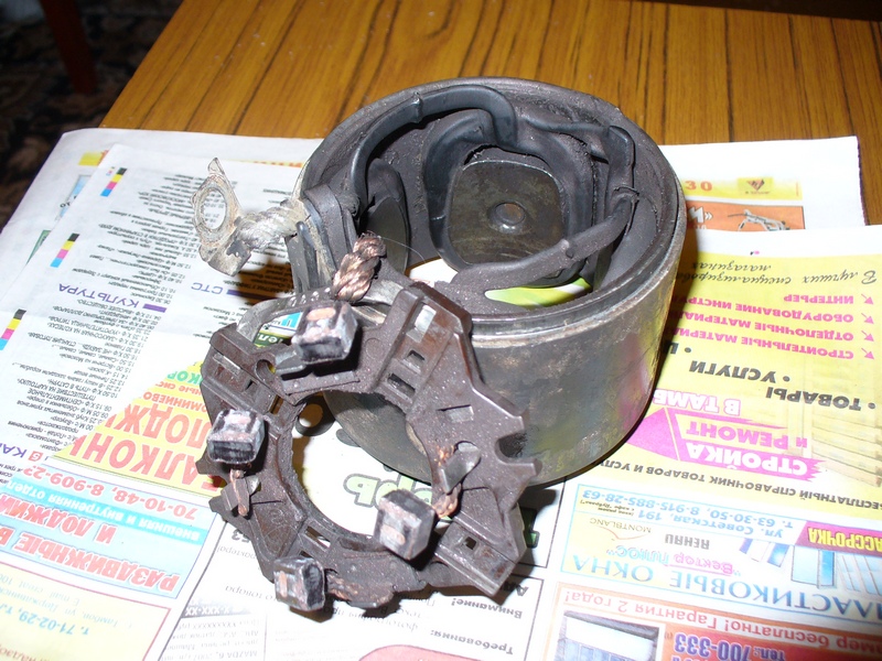

по фото кто нибудь может оценить качество щёток и коллектора? Не могу определить причину замедленного вращения. АКБ, реле и силовая проводка - новые. ::thinking::
щётки2.JPG [ 276.1 КБ | Просмотров: 8473 ]
щётки1.JPG [ 273.46 КБ | Просмотров: 8472 ]
ротор2.JPG [ 279.4 КБ | Просмотров: 8470 ]
ротор1.JPG [ 292.3 КБ | Просмотров: 8469 ]
Ford Escort MK IV, хетчбек 1988 г.в., двиг. 1300 HCS(JBA), карб WEBER TDLM 21А 26/28, 5КПП, 5 двер.
СообщениеДобавлено: Вс янв 17, 2010 20:24
Ученик форума.
Сообщения: 8462
Откуда: Москва, СВАО
Бегать и бегать..)
А вот причиной замедленного вращения могут быть бронзовые втулки.
Выработка, ротор и косит. Подклинивает.

keeper
как, и главное, на что их заменить?

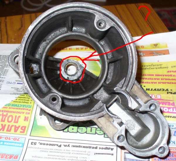

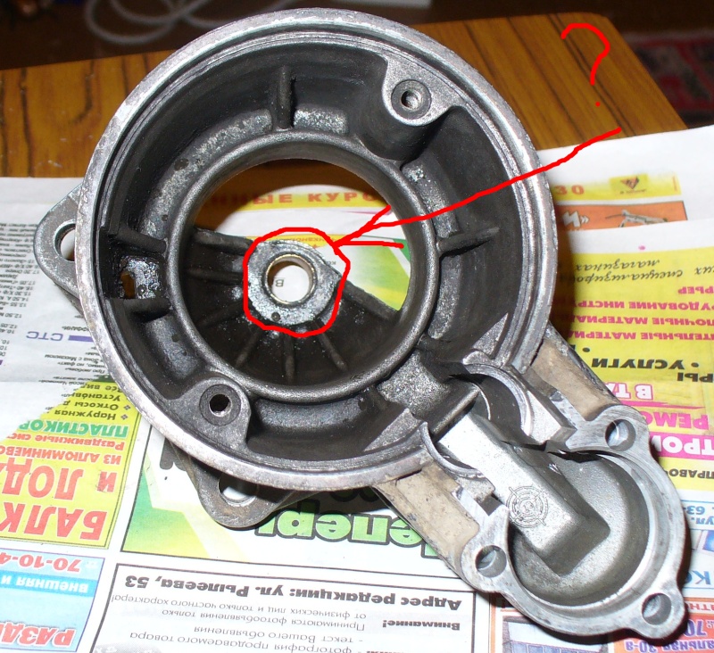

крышка.JPG [ 234.06 КБ | Просмотров: 8470 ]

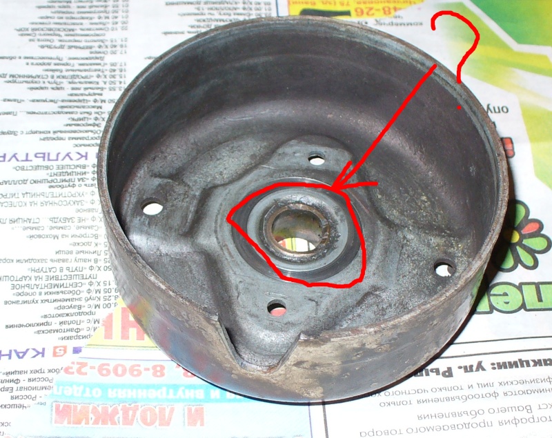

корпус.JPG [ 296.49 КБ | Просмотров: 8469 ]
СообщениеДобавлено: Вс янв 17, 2010 22:28
На такие же. Но фото корпус видна выработкаю. Не точить не из чего!!! Втулки пропитаны маслом. Есть ремкомплекты. Но я на форуме потерял эту тему.

Втулки менять на такие же..
Или подбирать, но незнаю как..

Creator
Так и сделал, но все равно подклинивает, только втулки не менял.
СообщениеДобавлено: Вт янв 19, 2010 13:20
Значит, люфтит. И неслабо.
СообщениеДобавлено: Вт янв 19, 2010 15:18
Ну я ж сказал, что выработка видна...
