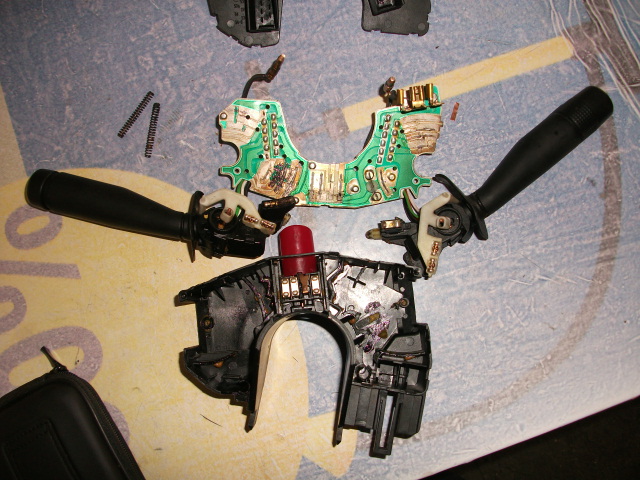

У меня неработало отключение поворотов решил эту проблему так,разобрал подрулевой переключатель.Прежде чем снимать крышку!!!придерживайте кнопку аварийки,она может вылететь. А так разборка и сборка переключателя нечего сложного не представляет
Комментарий к файлу: выковыриваем плату с переключателями
DSCF0826.JPG [ 224.96 КБ | Просмотров: 8198 ]

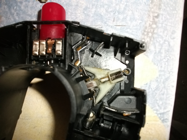

Комментарий к файлу: и видим стаит такая вот белая
загагулина
DSCF0827.JPG [ 228.24 КБ | Просмотров: 8183 ]

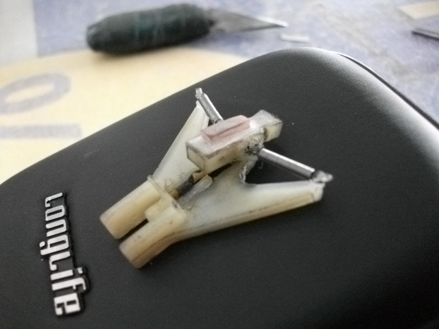

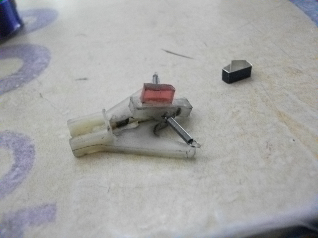

Комментарий к файлу: после извлечения обнаружил износ направляющей
DSCF0814.JPG [ 255.77 КБ | Просмотров: 8180 ]

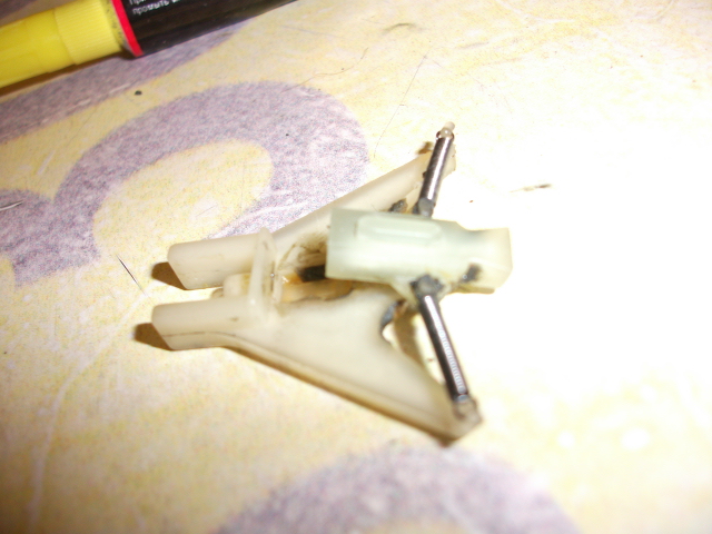

Комментарий к файлу: с помощью рем комплекта NOVOL PLUS 710 нарастил изношеные грани на фото видно чторядом лежит формочка из тонкои жести
DSCF0816.JPG [ 190.55 КБ | Просмотров: 8181 ]
Комментарий к файлу: после того как высохло оброботал до необходимого размера,в отличии от других материалов этот состав прозрачный
DSCF0823.JPG [ 167.19 КБ | Просмотров: 8178 ]
