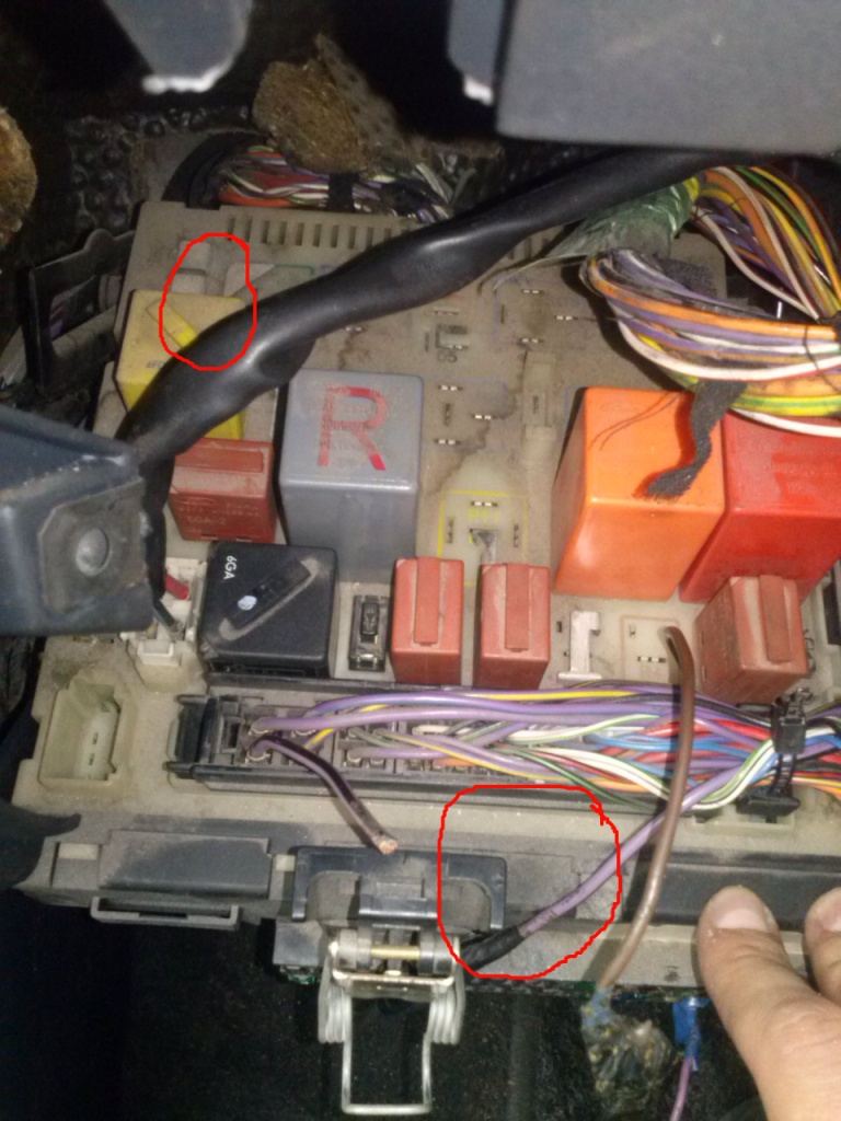

Здравствуйте. Подскажите, пожалуйста, кто разбирается. Такая проблема: не горят габаритные огни, лампочки поменял. Заметил такую вещь: если достать предохранители №3 (правые) и №8 (левые), то при открытой двери в блоке реле что-то пищит при включении габаритов. С чего начать диагностику?
Блок реле снимал, плату протирал спиртом, раскрывать плату пока не решился. В двух местах были зеленые пятна (приблизительно обвел на фото блока).
CAM00183.jpg [ 238.94 КБ | Просмотров: 14863 ]
Ford Escort Ghia 96, Zetec 1.6 бензин с EFI, WF0NXXGCANTD29696
СообщениеДобавлено: Вс апр 14, 2013 3:24
зумер так и должен работать при открытой водительской и включеных габах должен гундость
не горят передние и задние или оба ?
проверь F8 на 10А он за габариты

Не горят ни передние, ни задние габариты. Буду плату снова снимать, внутри чистить. Все-таки одно из окислившихся мест как раз в районе 8-го предохранителя

Если уж зелень наружу вылезла, то внутри наверняка ее предостаточно. По-любому вскрывать надо. Здесь, в этой теме есть что и как.

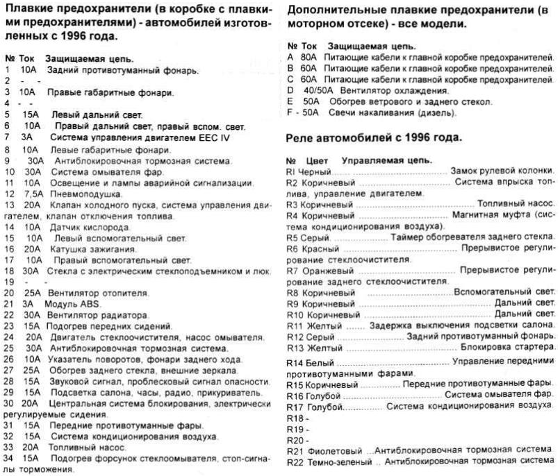

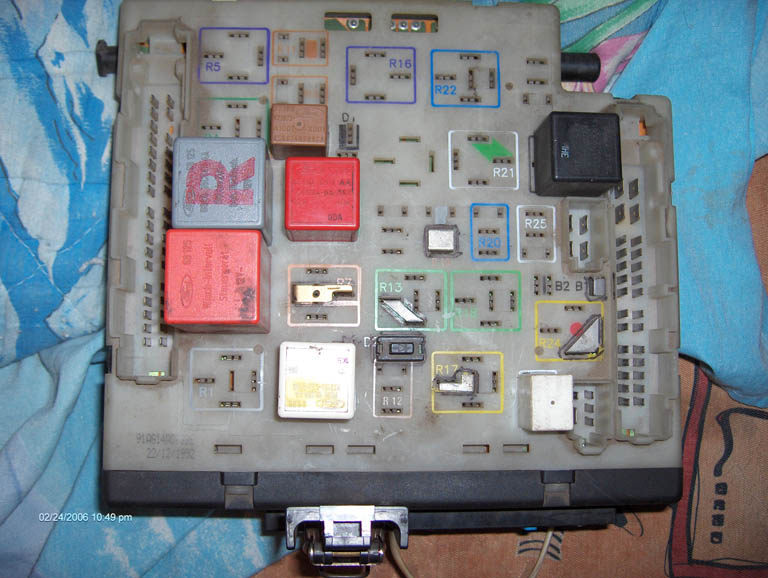

Вопрос такой. Этот список относится ко всем блокам? Я смотрю тот же R11 подсветк салона на разных блоках в совершенно разных местах находиться... И на моём блоке мест для релюшек намного больше, чем в списке. Где продолжение списка надыбать? Да и про диоды чёрные ничего не прописано: какой для чего...

На верхнем фото блок похоже для автомобилей, выпущенных до 1996 года.
