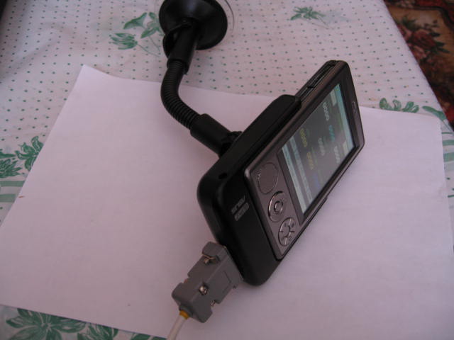

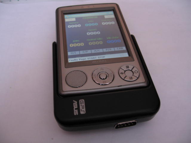

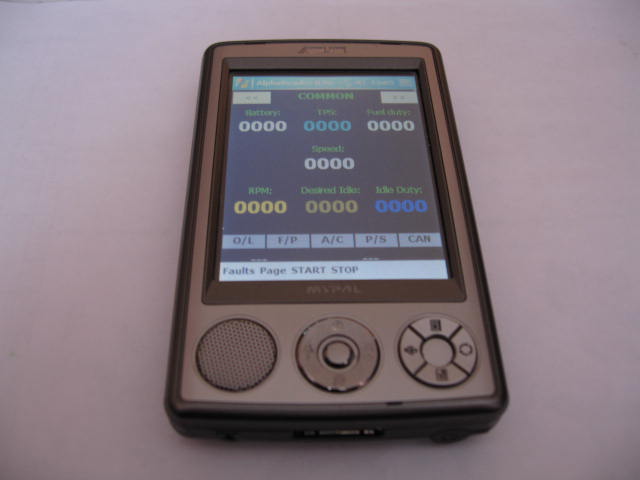

Попробовал на Pocket PC HP iPAQ h2200 с Windows CE 4.2 - работает без проблем.
Недавно защёл на VW-форум, подглядел их самоделки, понравилось. Загрузил софт в КПК Asus A632 c Windows 5.0 - работает быстро, без глюков. Внедрил COM-разъём (пришлось паять под микроскопом, очки не помогли), получился удобный приборчик - 3 в 1 (КПК, навигатор, борткомп. P.S:Навигатор и борткомп одновременно не работают).
КПК с WM 6.0 ещё в руки не попался, кто уже тестировал - выложите результат.
Фото:
Комментарий к файлу: Общий вид
IMG_0584.JPG [ 36.98 КБ | Просмотров: 7247 ]
Комментарий к файлу: Внедрённый COM-разъём
IMG_0582.JPG [ 31.3 КБ | Просмотров: 7247 ]
Комментарий к файлу: Внешний вид КПК Asus A632
IMG_0580.JPG [ 31.9 КБ | Просмотров: 7247 ]
СообщениеДобавлено: Вс фев 20, 2011 15:43
Зарегистрирован: Пн июл 17, 2006 22:42
Сообщения: 281
Откуда: Тула
Ухты какая красота :)
А почему не работают, кстати?
Переделать прогу в "альбомную" ориентацию экрана если надо - несложно.
