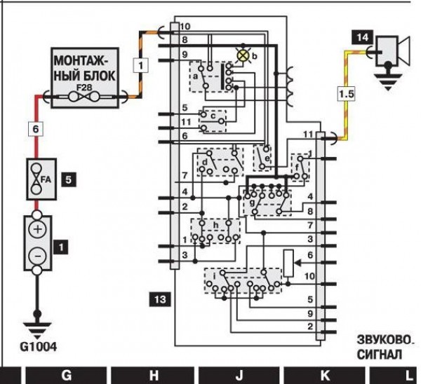

СообщениеДобавлено: Чт янв 14, 2010 16:12
marfus писал(а):
есть у кого схема подключения подрулевого?
В смысле? Такая?
untitled.jpg [ 51.77 КБ | Просмотров: 6786 ]

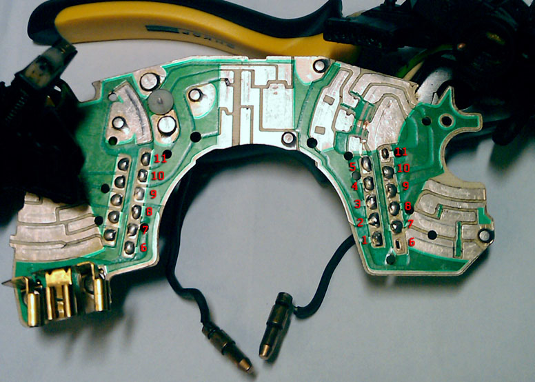

СообщениеДобавлено: Чт янв 14, 2010 19:51
Зарегистрирован: Чт дек 17, 2009 16:35
Сообщения: 4
не совсем. такая есть, но спасибо все равно =)
было непонятно где какие контакты. на схеме они указаны числами от 1 до 11, а на самом подрулевом хитрые обозначения 56a, 56b и т.д.
в конечном счете я разобрался. может еще кому пригодится. прикрепляю пикчурес (номера от 1 до 5 по левой стороне точно не проверял, так что не обозначаю, но, вероятно, нумерация начинается снизу)
PS. Право-лево как раз совпадают с предыдущей схемкой

СообщениеДобавлено: Чт янв 14, 2010 22:36
Сообщения: 4
да, проверил-таки. нумерация для левой части действительно начинается с низу.
to MozgoveD - спасибо за схемку!!! =)
она оказалась очень полезной, т.к. нашел неисправность! все оказалось очень банально - погорел предохранитель =)
не мог идентифицировать, т.к. в моей книге был неправильно указан номер предохранителя (F26). а оказалось - F28 как раз отвечает за гудок и аварийку.

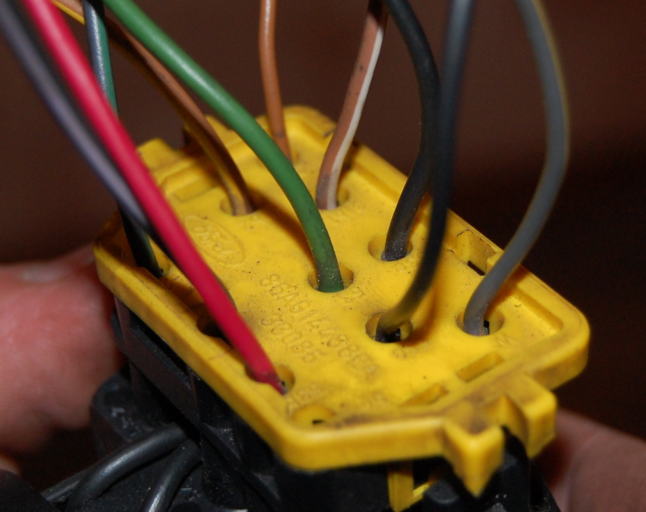

СообщениеДобавлено: Сб мар 27, 2010 23:55
Зарегистрирован: Сб окт 17, 2009 19:01
Сообщения: 13
тема такая-при покупке авто,стоял переключатель омывателя от скорпа.. решил поменять на оригинальный-поехал на разборку,купил переключатель и разЪем.отсоеденил скорповский и все тупняк.на разЪеме цвета проводов не совподают с косой.на косе то я приблизительно разобрался какой плюс,какой положение включает,а вот на разЪеме хз.схемы все переворотил,не хрена непонял.
народ помогите,завтра в псков ехать!!!
DSC_0161.JPG [ 227.75 КБ | Просмотров: 6787 ]
Ford Escort 1988,1.4 carb-Weber,серебро
СообщениеДобавлено: Сб мар 27, 2010 23:57
Сообщения: 13
хотя бы разобраться на раземе какой провод за что отвечает

Mishal
Спасибо за схемы,но я старым методом-каждый проводок прозванивал и т.д. вообщем занятие запарное,но вроде работает))
