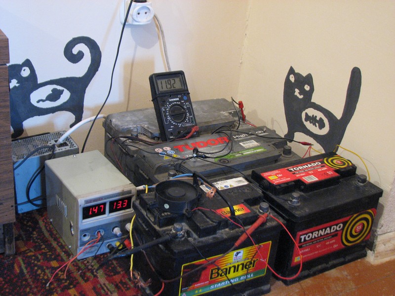

Мне б такую беду... А то в ивеке солярку жменей можно из бака доставать, в эспере бендикс не того, а эскорт уже год стоит в огороде без страховки и техосмотра, хоть и заводится раз в месяц с полтыка... Вот и приволок кучу батареек в тепло, чтоб не убить морозом, на радость домашним...
Batts.jpg [ 121.44 КБ | Просмотров: 8309 ]
Целая коллекция, кстати Banner-хорошая АКБ? цены на них пониже чем на Варту и Бош.
