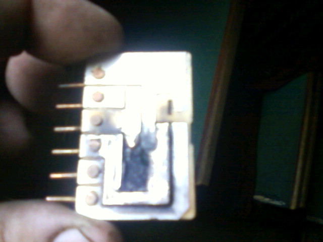

СообщениеДобавлено: Вс сен 27, 2009 3:30
Зарегистрирован: Вс сен 27, 2009 2:28
Сообщения: 1
Пошел глюк. Сначала пропал ближний свез, затем и габариты. Остался только дальний. Разобрал переключатель, оказалась выгоревшая печатная плата. Может у кого есть фото дорожек?

Комментарий к файлу: более пострадавшая сторона
Фото-0076_e1.jpg [ 47.23 КБ | Просмотров: 8609 ]
Благодарность не знает границ.
__________________________________
Ford Orion 1.4, 1987, бензин
У меня управление идет крутилкой слева (левое крыло стрекозы) там внутри металлические контакты перемыкаются друг с другом и когда на них появляется нагар появляется глюк, у вас переключатель совсем по другому сделан, нужно больше фоток или электросхему хотя бы
Ford Escort 91г/matisse blue синий мталлик/1,6 CVH Efi бенз.двиг/77квт-105л.с./5-ти дв.хетч/220 т.км пробег
