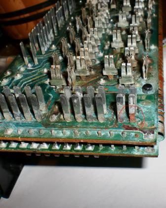

Добрый вечер, автомобилисты.
ПРОШУ Вашего совета по восстановлению контактных ножек Монтажного блока. Коррозия "съела" медь, площадь сечения составляет около 40% от положенной.
Поделитесь опытом.
Комментарий к файлу: Обратите внимание на контактную ножку справа.

Берется дремель или болгарка с тонким диском и распиливаются боковые перемычки (это правильнее, чем пытаться их выпаять). Все раскрывается, чистится, лудится где более-менее, где сожрано - накладываются проводники, потом лакируется (прикрыв контакты). То есть привести в порядок можно.

Выкладываю результаты ремонта монтажного блока Ford Escort 1997 LUK
Надеюсь пригодиться.
Отдельное спасибо Хе-Хемуль.
А вот ссылка инструкцию по ремонту монтажного блока: http://blogs.mail.ru/mail/s-shin/692EB37EEB5EA0BF.html
