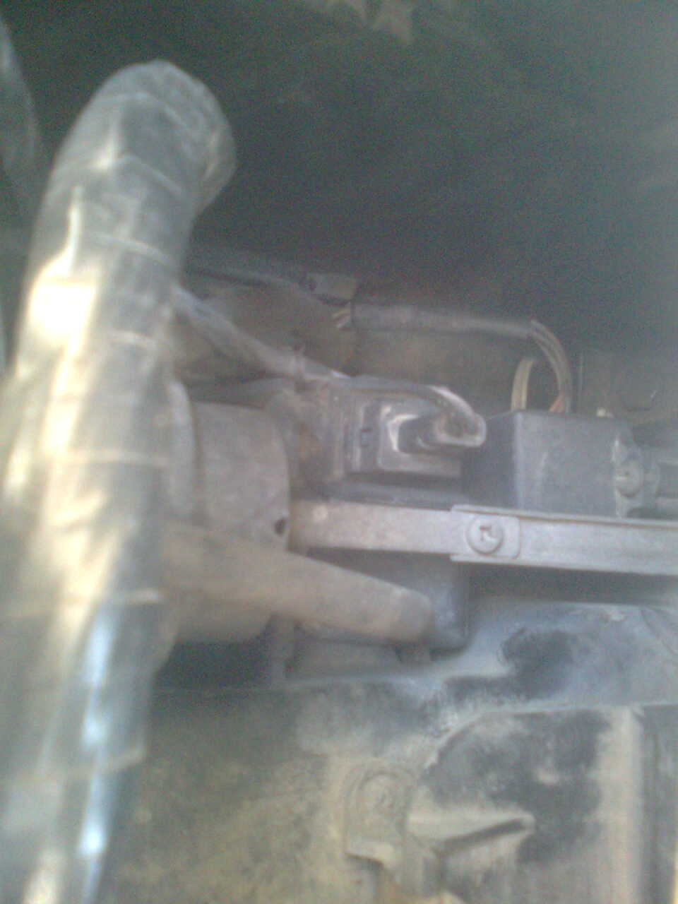

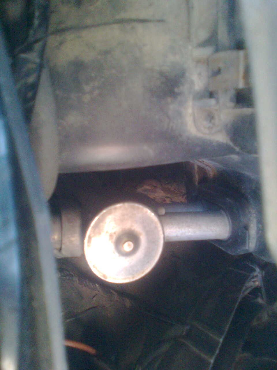

совсем забыл сегодня на телефон сфотал,качество не очень.
0070.jpg [ 64.94 КБ | Просмотров: 7295 ]
0071.jpg [ 76.93 КБ | Просмотров: 7294 ]

Сейчас позвонил мастеру - с его слов передаю: " Разрез надо делать по боковинам, выше входа трубок, передняя часть короба снимается отдельно, задняя остаётся, но она не мешает. При сборке - на герметик."
СообщениеДобавлено: Чт мар 08, 2012 14:32
Сообщения: 831
Откуда: Москва,САО
Спасибо,огромное!!! Будем резать :smile70: как я понял, у тебя снимается передняя часть крышки? разрезана она по высоте.
Насколько помню - да.

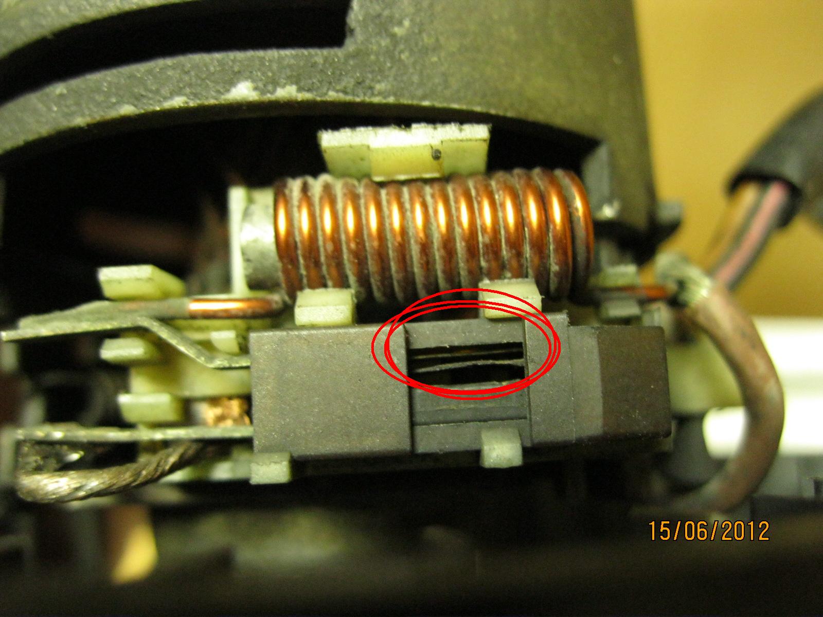

Снял неработающий моторчик.
Выяснил, что напруга пропадает в этом месте (см.фото)
На одну щётку , где стоит эта коробочка (видимо би-металическая защита) не проходит ток из-за неё.
Если замкнуть ее выводы, то моторчик работает.
Вот, что делать ? Рискнуть и закоротить её?
Тут на 17-18 стр. говорили об этом термовыключателе, но чем в итоге кончилось - я не понял.
Его можно как то реанимировать, если он сработал? Или только запаять? ::thinking::

У меня такой фиговины нет ни на предыдущем (93), ни на нынешнем (95) вентиляторах. Соединено напрямую. И вроде как бы ничего.
