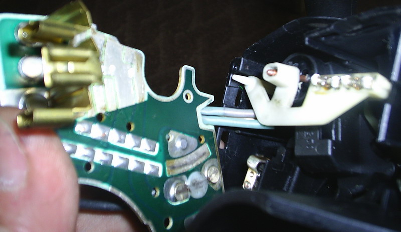

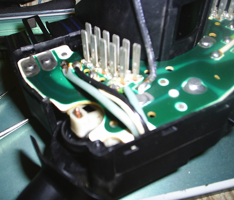

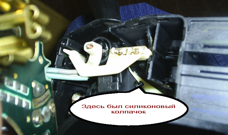

Наконец собрался окончательно разобраться с самопроизвольным переключением ближний/дальний. Внимательно перечитал всю эту тему и начал с подгиба оси (см стр 10 темы), т.к. заметил, что белая планка с контактными роликами находится уж очень близко к краю платы (в собранном виде). Соответственно подгибал ось внутрь, от рычага переключения света. Чтобы определить фактическое место контакта роликов и платы в нейтральном ненажатом положении использовал зубную пасту - она хорошо ложиться на ролики, оставляет заметный след после прижатия платы при сборке и легко и без следов удаляется после этого. Убедился, что после подгиба оси контакт отодвинулся на 2-3мм от разрыва контактных дорожек, исключив тем самым случайное включение дальнего. Окончательно проверил тестером - мелкие движения рычага не переключают свет. Заодно присмотрелся, что за резиночки оставались после сборки у некоторых товарищей. На обоих рычагах - света и стеклоочистителя, есть выступы, на которые одеты силиконовые колпачки-амортизаторы, не дающие рычагам бить по стенке корпуса в крайних положениях. У меня один развалился, его отсутствие никак не сказывается на работоспособности переключателя.
Комментарий к файлу: При нажати на рычаг видно, что контактные ролики выдвигаются на самый край платы
PIC_0918.jpg [ 133.53 КБ | Просмотров: 9401 ]
Комментарий к файлу: В моем случае ось надо гнуть вниз
PIC_0921.jpg [ 102.09 КБ | Просмотров: 9401 ]
Комментарий к файлу: Контактные ролики в зубной пасте оставляют следы на дорожках платы
PIC_0925.jpg [ 90.16 КБ | Просмотров: 9401 ]
