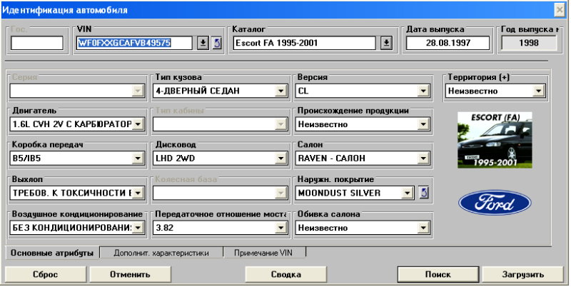

kashtan писал(а):
я книгу в машине нашёл, руководство по эксплуатации...
там типа подчёркнуто, что у меня зетек-Е 1,6 90лс механика...
вопрос, если у меня точно не инжектор, скоко у меня клапанов? 8?
Ктонить пробейте его кобыло по ВИНу,плз! Я уже устал ржать :cry:
Каштан сфоткай книгу :lol: Очень хочу там найти эти строки про тебя.
CVH карбюратор.
Стало быть клапанов 8 и что самое главное - это НЕ Зетэк
пысы: а карбюраторный Зетэк показывали по дискавери. на киткаре =)

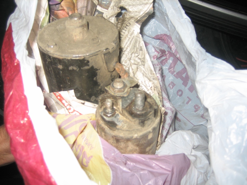

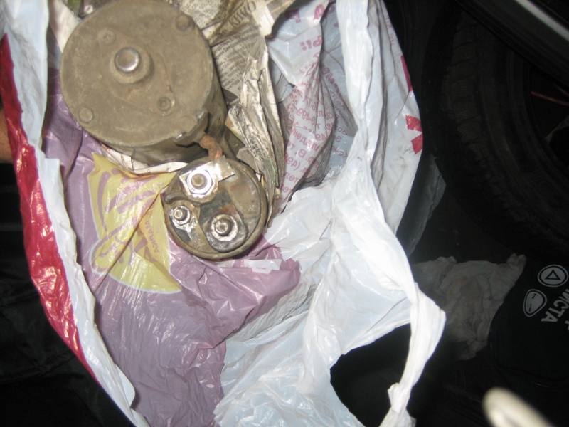

СообщениеДобавлено: Пт ноя 07, 2008 22:56
kashtan писал(а):
у меня ща стартер бош ....
А нет фотки этого места где контакты:
СообщениеДобавлено: Пт ноя 07, 2008 23:02
Сообщения: 612
завтра сфоткаю
ford escort 1997 1.6 CVH Weber TLD 90л.с.
"Сделай громче, а то соседей не качает!"

СообщениеДобавлено: Вс ноя 09, 2008 2:42
Сообщения: 612
фоты
IMG_2474.JPG [ 183.54 КБ | Просмотров: 6818 ]
IMG_2473.JPG [ 194.31 КБ | Просмотров: 6818 ]
