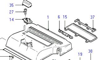

Alatus писал(а):
А эта штука сверху на двух саморезах случайно не термопредохранитель? Это разве блок сопротивлений ?
Это называется RESISTOR ASSY.
На картинке - №14, крышка №35 - вроде не на саморезах.
А фотку этой пластиковой крышки можешь сделать? Она закрывает ремни снизу или сбоку, со стороны колеса?
