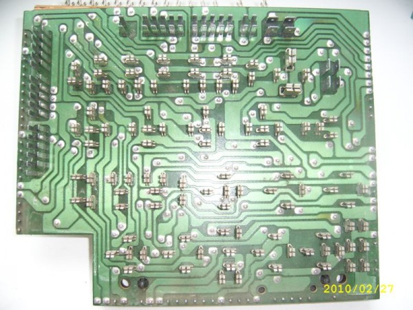

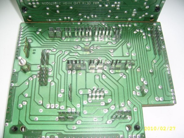

снял сегодня блок,перепугался,когда увидел фотки твоего блока,но у меня все намного лучше. есть контактов шесть,которые можно пропаять. как я понял,чтобы раскрыть блок,нужно распаивать блок по краям. как вообще посмотреть что внутри.

Я бы не рекомендовал спешить с пропайкой блока.Ибо работа крайне нудная.Блок судя по фото у тебя не криминальный.В первую очередь смотри проводку.Судя по отсутствию искры я начал бы проверку с реле номер 2 а именно есть ли постоянная масса на нижней тонкой ноге реле и есть ли плюс на верхней тонкой ноге при ВКЛ зажигании

искра как раз есть и бензин подается. но стоят частые щелчки при попытке завести. реле стартера разобрали(сняли крышку) целое. завтра пропаяем плохие контакты, поставим-посмотрит,да на реле контакты зачистим,может российский аналог найду. а пропаивать сложно-начитался тут как пояли. а чем почистить контакты и потемневшие места на дорожках-ацетоном,или есть какя-нибудь спцжидкость?

пропаяли сегодня блок(без располовинивания). пропаивал друг,он более виртуозно владеет паяльником. после пропайки плохих контактов при осмотре я увидел два спаяных контакта. друг сказал,что вроде они были так. схемы нет,поэтому проверить не могли. поставили блок.машина завелась без всяких щелчков с пол тыка. обнаружилось пару траблов:при включении зажигания загорается ближний свет и ключом не глушиться машина и вообще ключ не действует.при снятии реле №1 ключ зажигания исправно выполняет свои функции. свет также горит и со снятым реле. думаю все-таки спаяли два контакта. или же есть спаренные контакты в блоке?

контакты разделил,свет заработал как надо,а вот замок с установленным реле не работает,включается,а не выключается. реле снимаю-все гут.
