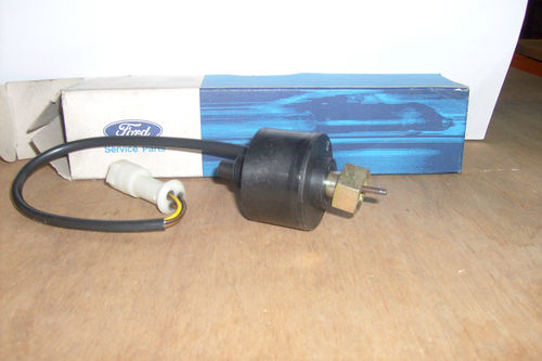

Приветвую всех!! Люди добрые , гуру Ескортов... Возможно это датчик скорости. Подскажите: подойдет-ли такой датчик мне на машину, номер этого д\с (6188960)?у этого разъем чуть другой... у меня стоял почти такой же и назывался датчик скорости а этот называется "датчик счетчика пробега"?...

СообщениеДобавлено: Вс мар 31, 2013 13:37
Может это фокусовский?
У моего 2 проводка.
 Заголовок сообщения: Re: Что это за датчик такой?
СообщениеДобавлено: Вс мар 31, 2013 14:05
Сообщения: 1132
Судя по названию, этот датчик предназначен для панели приборов с электрическим одометром.
Он так же, как и датчик скороста, выдает электрические импульсы при каждом обороте шестеренки, однако, можно ли его использовать вместо датчика скорости - это вопрос. Чтобы мозги восприняли его таким образом, его сопротивление и величина вырабатываемых импульсов должны соответствовать реальному датчику скорости.
Если действительно есть желание приколбасить его себе вместо датчика скорости (в чем я не вижу необходимости), то надо сравнить его с реальным датчиком и при необходимости согласовать его параметры.
