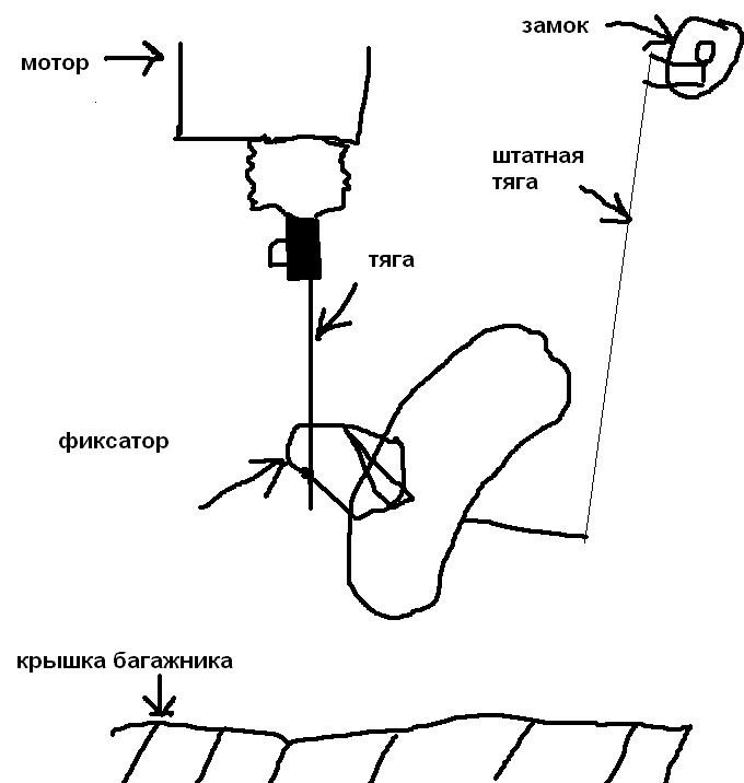

Купил мощный мотор открытия багажника CENMAX A-2 Strong, 10 кг усилие (реально мощный), долго его устанавливал, т.к. его фактически можно установить только в одном положении, (схему нарисовал) все проверил, питание проверил, открывает на ура! Думал супер, сейчас провода кину и все ок… а НЕТ! Штатной пружины не хватает мощности вернуть тягу в обратное положение, и я не могу закрыть багажник… Вот теперь думаю, что делать, ставить пружину на возврат или что-то другое придумать, есть идеи товарищи?

Да, запущено... Насколько я понимаю, это не мотор, а тяговый электромагнит, так? Тогда у него должна быть своя возвратная пружина, выдвигающая якорь в исходное положение...

1) Мотор в данном случае толкает вниз.
2) Я говорю про штатную пружину механизма возврата толкателя
RS2000 92 г, Немец

Тогда непонятно. Надо вживую смотреть.

Если реал тяговый мотор тогда 2 решения или меняй пружину на замке на более сильную или меняй мотор на соленоид

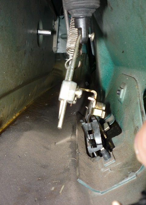

вот примерно так, подскажите откуда взять постоянный плюс в крышке багажника, там три провода на ответной пластине, я хочу сделать перемычку в блоке предохранителей, чтобы дворник или обогрев посадить на постоянный + 12, как это лучше сделать?

дурь абсолютную замыслил, прокидывай отдельны провод защищеный предом, а не колхозь пока не спалил
поставь или соленоид либо активатор за 80 рублей ( тянется штатной на ура)
