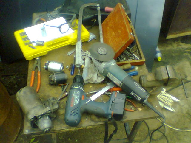

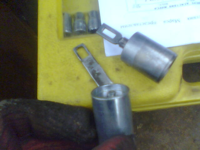

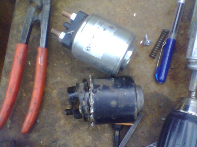

Поменял втягивающее заводится без проблем, будем ждать большой жары....
Это что как мы прилепили атягивающее от восьмерки:) Сделали новый сердечник подручными средствами:) Даже сфоткать решил:)
