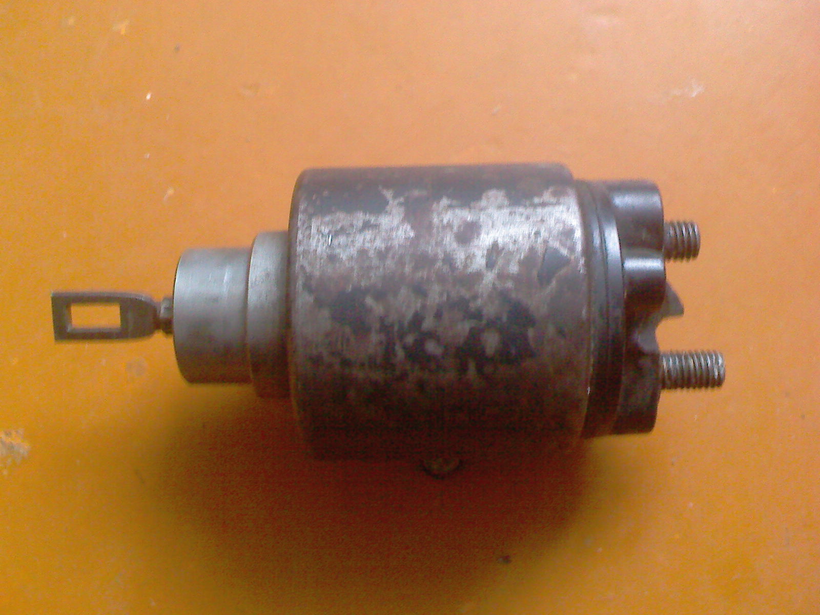

втягивающий действительно придется скоро сменить-начнет трепать нервы(заводиться когда захочет).а вот смазать мне кажется всеравно лучше,контакты окисляются и начинается опять мозготрепка.по-мне уж лучше замеить втягивающее и обязательно смазать контакты.(посмотри еще и щетки стартера-когда стираются начинают.. см.начало)
СообщениеДобавлено: Пн фев 28, 2011 17:45
Как ты их смажешь без разборки, а? развальцовывать будешь?

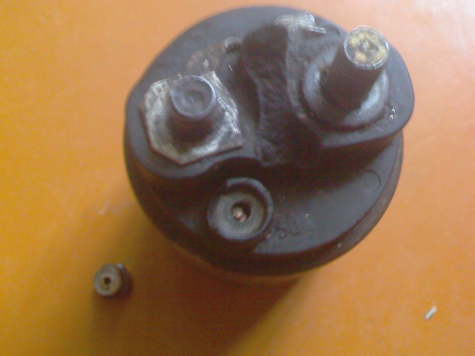

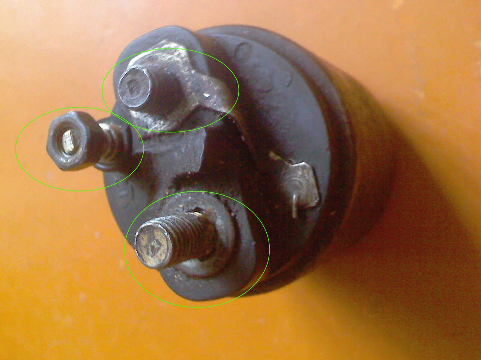

чем морочиться с развальцовкой проще новый купить, стоит он 800р(у меня стартер бош).смазать же нужно КОНТАКТЫ которые окислятся..раньше подергаю провода-контакт появится-заводится...вот и до дергался(см фото)проще же ведь было просто раскрутить и промазать...
Комментарий к файлу: к чему приводит лень вовремя смазать

Комментарий к файлу: мазать здесь
.jpg
.jpg [ 458.91 КБ | Просмотров: 8362 ]
Комментарий к файлу: мой бывший нервотреп
.jpg
.jpg [ 235.09 КБ | Просмотров: 8360 ]
