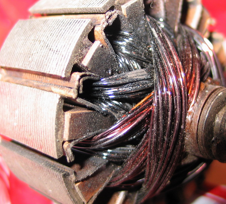

У меня с самого начала понеслись проблемы с карлсоном. В первый раз на крыльчатку свалился не прикрепленный шланг охлаждайки. Во второй раз тоже он. А вот сегодня решил посмотреть, что же это она на холостых хреново работает. Открыл капот с заведённым двигателем, смотрел на него, трогал разъёмы. Потом смотрю на панель, а там температура по максимуму, а вентиль молчит. Втыкаю предохранитель, вентилятор начинает работать и буквально через пару секунд хана предохранителю. Может всё-таки дело в моторчике. Машина стояла мордой чуть в наклон. ::thinking:: От этого мог сместиться изношенный якорь электромотора?
p.p.s. Ford продаётся.
СообщениеДобавлено: Ср ноя 17, 2010 0:41
Могла сожраться текстолитовая шайба между коллектором и подшипником. Разбирайте, там не суперсложно.
СообщениеДобавлено: Ср ноя 17, 2010 17:46
Сообщения: 303
Откуда: Pavlovo City
Сегодня снял карлсона и был огорчён его видом изнутри. Видимо межвитковое кз, вот предохранитель и не выдерживал. Перемычка вместо датчика температуры грелась ужасно.
Также меня огорчила цена в экзисте - 8900. Сразу захотелось найти Генри Форда и оторвать ему яйца.
Завтра куплю двигатель охлаждения от отечественного таза и буду инсталлировать. Сегодня примерял. По высоте нормально, только диффузор в месте крепления надо резать и переваривать.
IMG_0265.JPG [ 288.09 КБ | Просмотров: 2748 ]

есть способ реанимации такого движка, правда муторный но эффективный, я так моторчик от дворников на вазе востановил (4 год работает)
Берем наатуральную олифу , заливаем в кастрюлю кладем туды ротор и варим на медленном огне часов 5-6, потм сушим около суток,
чистим коллектор тестим собираем
при необходимости повторяем процедуру

Поставил карлсона от отечественного таза. Всего затрат: вентилятор б/у 250эров, диффузор от оки 200 и 100 сварщику за приваривание дополнительного железа к этому диффузору.
Получилось нормально, но жужжит не по децки из-за убитого подшипника качения(!) в электромоторе. Но, ему уже лет больше, чем моей машине, так что не особо критично. :smile70:

1. Этот ротор перематывается за час, не понимаю напряга.
2. могла сгореть проводка вместе с автосом ...
