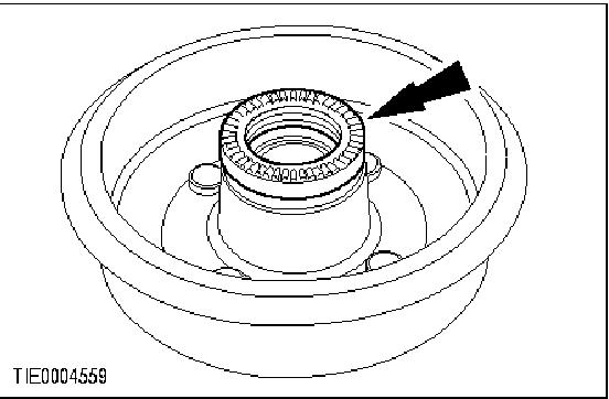

Сегодня снимал задние барабаны, не обнаружил там ни проводки, ни датчиков, ни каких то иных признаков наличия ABS...
Такое может быть что датчики стоят только на передних колесах, или это уже колхоз предхоза?
Я в глубокой задумчивости....

А такая фигня есть? И провода (или клипса для них) на балке присутствуют?
Brake.jpg [ 35.49 КБ | Просмотров: 9850 ]
Никаких проводов или клипс на балке нет :(
Ford Orion, 91г, CVH 1.6i EFI (LJF)
И у меня на задних колёсах нет ни "фигни" (венец) ни датчиков ни проводов но абс работает,ведь она двухканальная !!

SK писал(а):
Такое может быть что датчики стоят только на передних колесах?
Так и есть.

Значит, Teves Mk4, это двухканальный АБС? И колдун/редуктор тоже есть? И нигде не написано...

ну у меня над балкой колдун вижу, а вот признаков наличия проводки ABS нет
И у меня также
