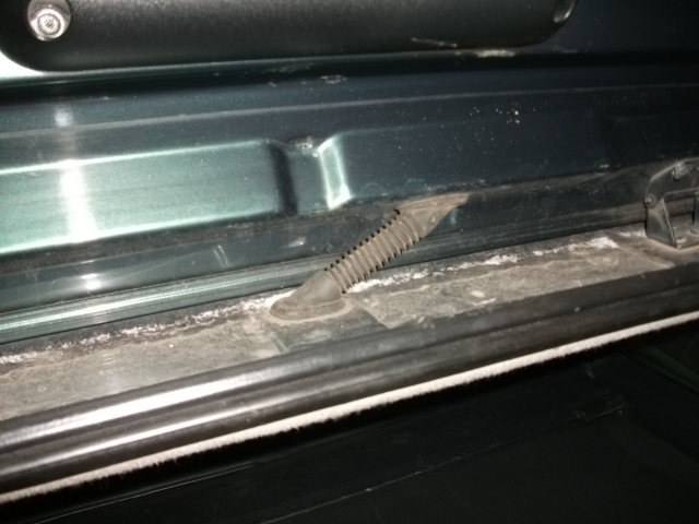

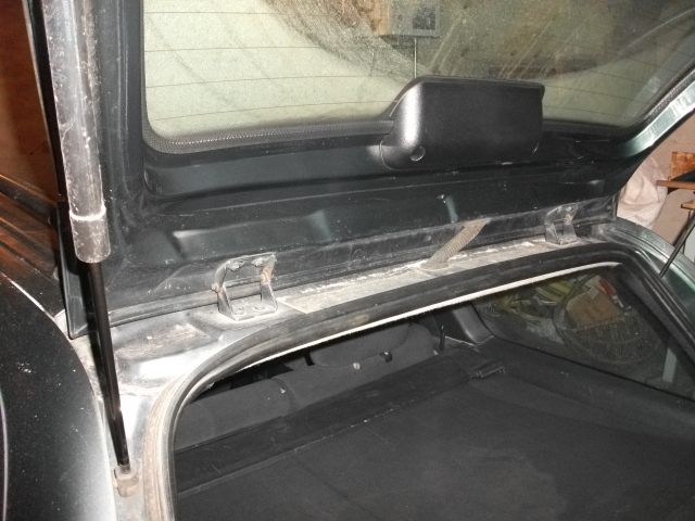

бывал я и на севере,Сургут говорит о чем нибудь!!!!! на фото видно что между крышкой багажника и кузовом авто стоит гофра из резины (НЕ МНОЙ ПОСТАВЛЕНА!!!!!) в ней и проходят проложеные мной провода
DSCF0813.JPG [ 226.67 КБ | Просмотров: 5038 ]
DSCF0812.JPG [ 250.25 КБ | Просмотров: 5040 ]
