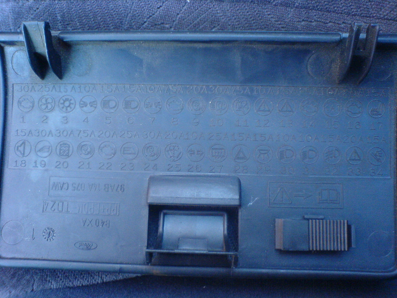

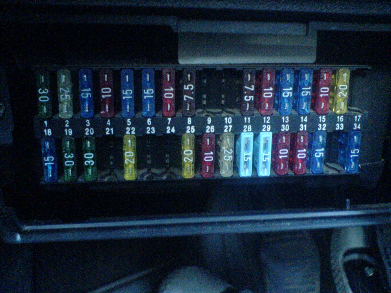

Вот вчера посмотрел !!
Я просмотрел все предох. и все они рабочие!!!!Это точно!!
Я вчера выяснил точный кася!!
Когда я закрываю дверь то свет в салоне не откл.НО когда вкл. ближний свет то свет в салоне гаснет!!....Концевики проверил все хорошие и рабочие!!!Что может быть?В чем глюк то не пойму?

СообщениеДобавлено: Пт июн 04, 2010 22:49
Такой вопросик,а прикуриватель работает?И откуда ты запитал магнитолу?У тебя по схеме общий предохранитель стоит 29 на освещение и прикуривотель,может где то контакт в нём стоит посматреть. Вот тебе электросхемы эскортов http://pokatili.ru/forum/ftopic12428-0-0-asc-.php

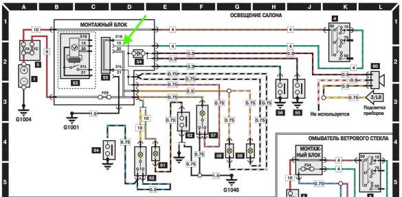

СообщениеДобавлено: Вс июн 06, 2010 11:26
...НО когда вкл. ближний свет то свет в салоне гаснет!!....Концевики проверил все хорошие и рабочие!!!Что может быть?
На контакте 15 реле задержки освещения нет +12В с замка зажигания, поэтому и не гаснет. При включении ближнего света через цепи ближнего света там может появляться +12В, поэтому гаснет.
Комментарий к файлу: Внутреннее освещение
sh18.jpg [ 136.86 КБ | Просмотров: 1636 ]
