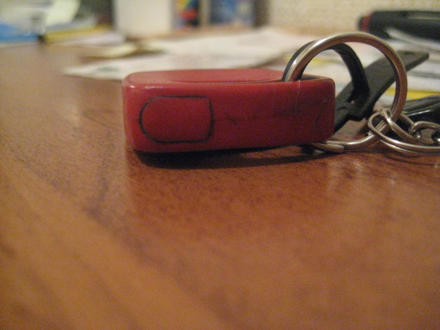

СообщениеДобавлено: Ср окт 07, 2009 14:29
MozgoveD писал(а):
... его переставлять там нечего...
А как его вынуть? Ножём подцепить т вытягивать?
Комментарий к файлу: Ключ с чипом.
IMG_7312.jpg [ 96.33 КБ | Просмотров: 12012 ]
СообщениеДобавлено: Ср окт 07, 2009 18:04
Да, подцепляешь острым ножом, снимешь крышечку. Внутри будет капсула. Вынимаешь и переставляешь.
СообщениеДобавлено: Ср окт 07, 2009 21:03
Понятно. Спасибо.
У меня задача немного другая- что б все 4 ключа работали.
СообщениеДобавлено: Ср окт 07, 2009 22:08
Вот, Хе-Хемуль сделала фотку:
Замок может помнить аж 15 ключей!
