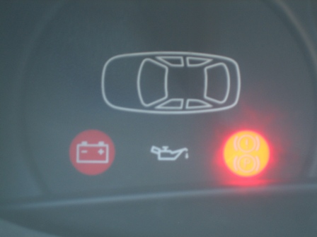

но напрягает вот, что... я машину завожу, ярко горит лампочк акб, даю газку, горит, но не так ярко...
Часто такое бывает, когда плывут(сгорают, но не до конца:)) дополнительные диоды.
СообщениеДобавлено: Вс ноя 16, 2008 22:58
Сообщения: 612
и что делать?

СообщениеДобавлено: Пн ноя 17, 2008 2:17
Как что? Проверить их, и если трабл в них заменить. Подойдут любые вольт на 100, подбор по току - до 2А. Желательно буржуйские. Один раз поставил, что было под рукой - с убитого БП компа, они там кажись на 3А. Клиент не вернулся.
Генератор то какой, чёт не увидел? Или невнимательно читал?

СообщениеДобавлено: Пн ноя 17, 2008 2:30
Сообщения: 612
завтра гляну
з.ы. один раз катался, выжимал из двигателя всё что можно, обороты были оч высокие, и лампочка погасла совсем, но потом машина чуток постояла и опять начала тихонько гореть лампочка
