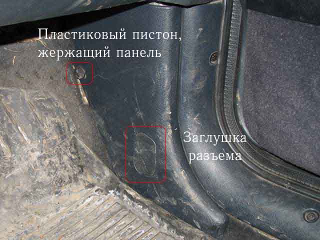

Д78 писал(а):
А где у мк7 вообще этот разъем????
На панели у правой ноги переднего пассажира имеется маленькая (примерно 4.5 * 2.5 см) заглушка. Вот за ней и находится.
Если нада фото, выложу завтра.
Только у меня например на Zetec'е стоит модуль EEC V и диагностика стветодиодом невозможна (на сколько я понял).
Ford Escort Mk7 Ghia, 08.96, Zetec 1.8i, серебристый универсал

Д78 писал(а):
Да, пожалуйста выложи фотки, а то я не помню, чтоб я там видел, но если заглушка, то может и не заметил.
Собсна, фотка.
П.С. Ну и ср..ч у меня в салоне... :oops:
Комментарий к файлу: Расположение заглушки разъема OBDII
OBDIIConnector1.jpg [ 49.23 КБ | Просмотров: 8292 ]

Jacksn писал(а):
Собсна, фотка.
У меня мозги ещё 4-е так что по идее диагностика светодиодом должна быть, а у тебя какие контактные площадки присутствуют на разъёме как у меня 3, 4, 5, 7, 11 и 16 ?
Ford Escort Zetec 1.6i 16V 96г.в. универсал

Д78 писал(а):
Ха, незнал, что это заглушка для разъема, я всю эту накладку обычно целиком снимаю :D , к разьему там не приглядывался, много их всяких по машине :)
Теперь хоть знать буду где искать если чё))))
Раз ты эту панель целиком снимал, то разъем ты не заметить не мог.
Может у тебя его попросту нету. Тогда должен быть один из разъемов указанных здесь.
