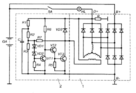

По просьбе Мозговеда посылаю схемку контроля гены. Она печаталась в книге А.Х. Синельникова "Электроника в автомобиле", Москва, "Радио и связь", 1985 г., на стр. 67. Проверка её очень проста. При подключении входа на (-) или (+) лампочка должна гореть. Потом начинаем переключать вход с (-) на (+) медленно, лампочка продолжает гореть. Увеличиваем частоту переключений и лампочка начинает тухнуть. Вот и вся проверка! Лампочку можно заменить светодиодом, тогда транзистор можно взять маломощный.

Похоже на стандартную современную схему, правда?
Удачи! :wink:
Комментарий к файлу: Схема регулятора напряжения
pic9.gif [ 18.48 КБ | Просмотров: 4661 ]

и где взять ОВ на современном гене
если я правильно понял ОВ это центр звезды
У меня просьба, проверить эту схемку на своей машине. :wink:
Ford Escort Zetec 1.6 16v АТ 1997 был Ford Escort 1.6d , Peugeot 405, Fiat Tempra, ВАЗ21093, ОКА

Отвечаю всем. Приведёная мной схема - не схема регулятора напряжения, а схема контроля работы генератора (не надо путать разные вещи). Потом, я уже говорил, данная схема проработала у меня на Москвиче почти 20 лет и безупречно. А где найти обмотку возбуждения гены - это другой вопрос. Если она существует, то кончик её должен найтись.
Москвич 20лет -это хорошо, но схема МОЗГОВЕДа как-то больше похожа на Ford. Из статора выходит три провода и от щеток два. Может свояем низковольтное реле контроля фаз? :D

Современные генераторы - переменного тока, и на роторе сидит обмотка возбуждения (подключена к щёткам). Схему регулятора напряжения мы не трогаем, а приводимая мной схемка контролирует наличие пульсаций в цепи генератора-регулятора напряжения (контролирует обоих) и если эти пульсации имеются, то всё в порядке (лампа не горит). Когда двигатель ещё не вращается, то и пульсаций нет, поэтому и лампа горит - всё как в штатной схеме.
