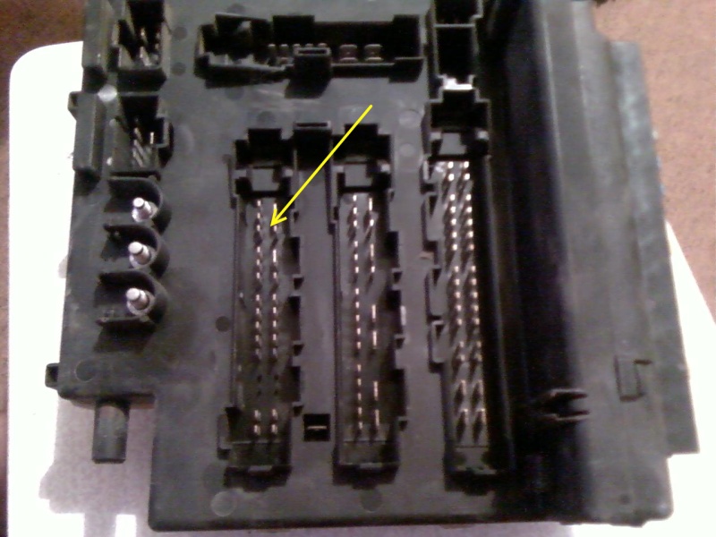

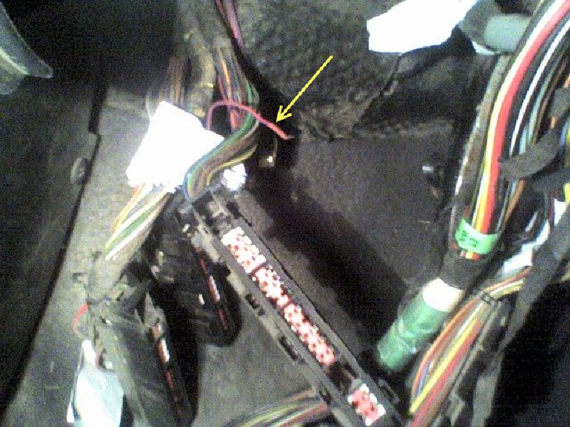

На блоке нашел оторванный красно-голубой провод. На колодке визуально его положение не определишь(фото прилагаю). Провода с колодки уходят под капот. На схеме (мануал EscortOrion90-97) провода с таким окрасом *R/B или B/R* не наблюдается. Может кто подскажет кто этот оторванец...
Комментарий к файлу: вот этот красно-голубой провод
17-08-10_1710+.jpg [ 258.31 КБ | Просмотров: 11120 ]
Комментарий к файлу: На этой колодке
0817101840a+.jpg [ 134.28 КБ | Просмотров: 11118 ]

33dm
Если известно с какой клемы он оторван то можно прозвонить эту клему и все преды (предварительно преды все снять). Узнав на какой пред заходит, прочитать за что отвечает пред.

seva100 писал(а):
33dm
Если бы я видел с какой клеммы оторвано, я бы не спрашивал...

СообщениеДобавлено: Чт авг 19, 2010 0:56
Зарегистрирован: Вс июл 25, 2010 19:37
Сообщения: 85
Откуда: Севастополь
Раз известна колодка, то считаем количество проводов на разъеме этой колодки и количество штырьков колодки. Методом дедукции определяем отсутствие пары клема - разъем (провод).

СообщениеДобавлено: Чт авг 19, 2010 9:20
Сообщения: 476
Оторван то он на подходе к колодке?
Или на колодке он подсоединен и неизвестно куда дальше должен идти?
В первом случае вообще проблем не вижу чтобы определить куда он должен идти. На колодке в этом случае должен присутствовать разъем (штырек) к которому с обратной стороны (где все провода подходят) ничего не подходит или на нем видны будут следы оторванного проводка. (Хотя может быть такое что его из колодки вытащили вместе с разъемом, а потом откусили).
Во втором случае сложнее, придется со схемой посидеть, но тоже реально.
