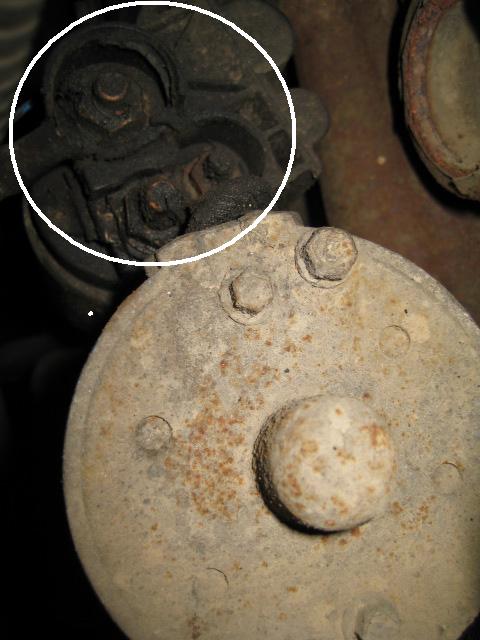

Тяговое на стартёре(катушка с сердечником внутри).
Снимай стартёр-работы станут проще.

СообщениеДобавлено: Вт ноя 04, 2008 19:16
kashtan писал(а):
тяговое реле где находится? и чё это такое?
это то что в стартере?...
Комментарий к файлу: Тяговое реле стартёра
стартёр.JPG [ 50.66 КБ | Просмотров: 6830 ]
