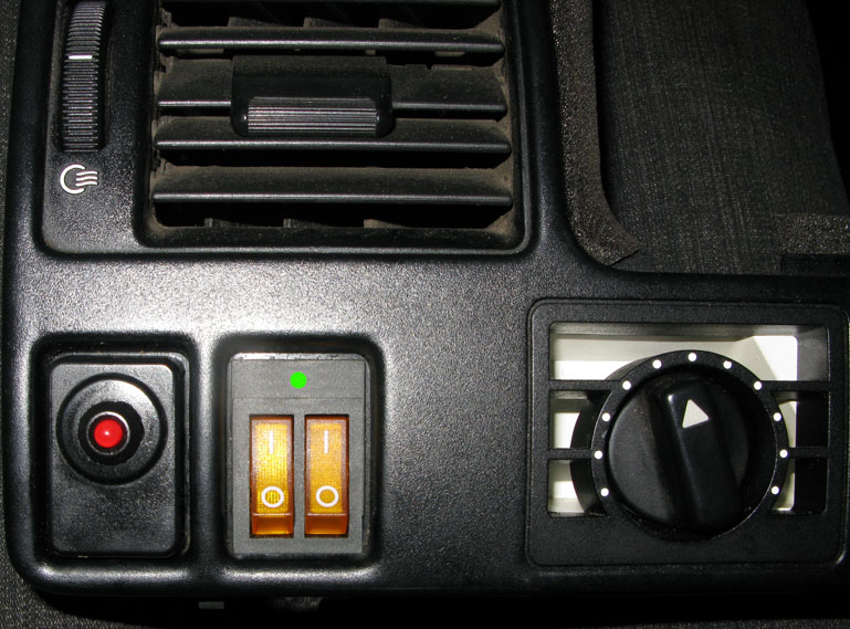

СообщениеДобавлено: Ср дек 19, 2012 0:42
Сообщения: 1064
Откуда: Великий Новгород
svyatoslav писал(а):
Попробуйте снимите ошибки в тесте 2 - при запущенном двигателе. У меня тоже недавно обнаружилась ошибка 48, только вместе с ошибкой 47 - "Клапан управления х.х. или его цепь - не достигаются минимальные обороты". Сейчас мороз, ковыряться негде, пока так езжу.
А вобще здесь на форуме вычитал отличную идею, состоящую в том, что бы вывести провода с диагностического разъёма в салон на приборку через тумблер и снимать ошибки не открывая капот. Буду у себя реализововать.
При запущенном двигателе никогда не снимал... даже не знаю, как это. Хотя, где-то в интернете видел информацию, как это делать, надо будет найти да попробовать.
А вся диагностическая панелька у меня уже в машине сделана (см. фото). Фотографии с готовой панелькой не было, поэтому пришлось в фотошопе пририсовать светодиод. Тумблер в магазине радиодеталей купил - первым выключателем включается сам светодиод (чтобы просто так всё время не горел), второй выключатель выполняет роль перемычки для запуска теста. По ширине тумблер подошёл идеально, а по высоте маловат, но как раз если вырезать пластмасску нужного размера и вклеить сверху тумблера, просверлить в ней отверстие и вывести в него светодиод - то получается, вроде, неплохо. В любой момент можно проверить ошибки. Так и узнал о том, что 48 вылезает...

СообщениеДобавлено: Ср дек 19, 2012 10:39
Сообщения: 180
Откуда: Киев
SinclairLtd писал(а):
При запущенном двигателе никогда не снимал... даже не знаю, как это. Хотя, где-то в интернете видел информацию, как это делать, надо будет найти да попробовать. А вся диагностическая панелька у меня уже в машине сделана (см. фото).
Хорошо сделано, главное удобно.

СообщениеДобавлено: Ср дек 19, 2012 11:59
Сообщения: 319
Здорово сделал! Такая мысль посещала моего товарища, а теперь и меня затронула.
