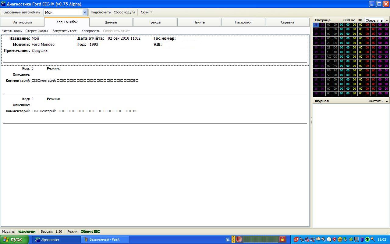

3. Научись прикреплять :) И содержимое окна "журнал" тоже желательно (кстати надо в новой версии сделать кнопку "копировать текст журнала в буфер обмена"). Наверное ты пытаешься читать ошибки после проведения теста KOEO/KOER?

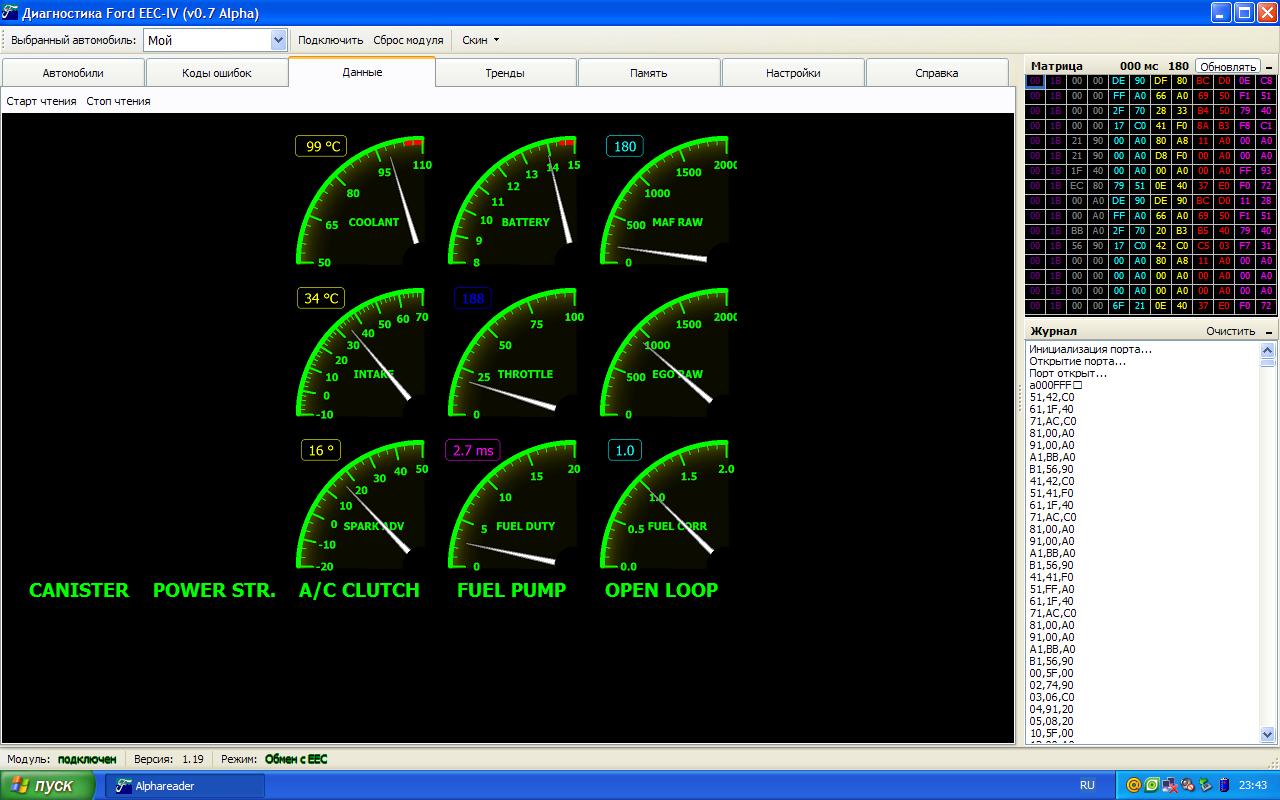

4. Вместо него чёрный квадрат или стрелка "замирает"? Это бага отрисовки у меня. Пока не знаю как лечить. Проще всего сглаживание выключить, тогда всё будет рисоваться грубовато, но зато куда как менее требовательно к ресурсам компа.

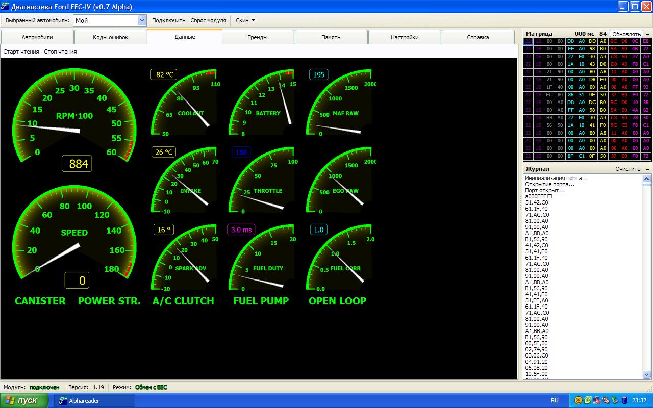

3. Посмотри на прикрепленный файлик, но может, действительно, я коды считывал после тестов, что-то уже не помню. В следующий раз задокументирую.
4. В v0.7 у меня действительно прорисовывались одни стрелки, или чёрные квадраты, и через пару секунд всегда замирала вместе с показаниями стрелка тахометра. В v0.75 этого уже нет:
- квадратов или одних стрелок ни разу не было
- тахометр всегда работает без замечаний
- а вот скорость почему-то на нуле
Файлики для обеих версий прикрепляю.

Комментарий к файлу: С версией 0.75 такая же картинка
данных-1.JPG [ 162.85 КБ | Просмотров: 8455 ]
данных с ошибкой-2.JPG [ 144.08 КБ | Просмотров: 8428 ]
Комментарий к файлу: Коды ошибок
_каракули.JPG [ 115.59 КБ | Просмотров: 8441 ]
