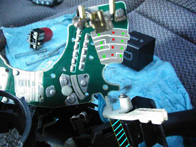

rodon, была та же проблема. Разобрав свой подрулевой, выяснил, что имеется люфт рычага в нейтральном положении (на фото красные точки). Проблема решилась удалением части контактной площадки (на фото синим) подручными средствами. Сколько нужно убирать нужно смотреть по месту, периодически собирая и проверяя (можно с помощью простого тестера).
во как тоже вариант!!!!
и так попробую дабы уже 2 переключателя под рукой)))

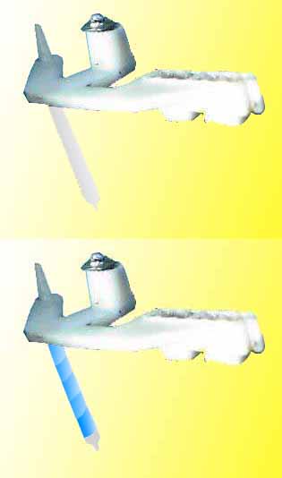

Я по другому от люфтов избавлялся - (см. фото) на ножку белой пластмасски (на фото контуро желтым цветом) намотал 2 слоя синей изоленты (светло-сиие полоски на фото), потом я залудил (покрыл тонким слоем олова) все дорожки, избавил от солидола контакты и плату. Теперь все ок :)

Непонятно какую именно ножку ты обматала....
та на которой вся эта белая конструкция? (у меня на фото на ней еще шляпка есть)

Я случайно в слове Сделал добавил в конце лишнюю букву "а" :) вообщем я мужского пола
Итак: та самая цельно литая белая деталь. У нее есть тонкая, длинная ножка, которая упирается в нижнюю крышку подрулевого переключателя. На предыдущей картинке я неправильно отметил ее. Я бы все сфоткал но аккумуляторов на фотике нету, все лень купить. Вообщем намотал на ту самую ножку 2 слоя изоленты и теперь люфт уменьшила, благодаря этому дальний перестал подмигивать при включении поворотников. Изредка бывают глюки с ближним, бывает что ближний и дальний вместе горят, однажды из-за этого цоколь расплавился. А то что шляпка есть - от этого не холодно и не тепло, просто она не дает вылететь белой пластмасске.

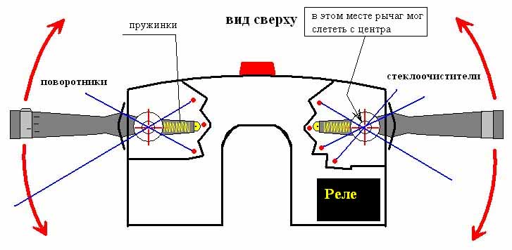

как понять отщелкиваться? не фиксируется в положении или вообще не ходит туда-сюда?
См. эскиз "переключатель в открытом состоянии" - синие полоски это положение рычагов. Ход левого отличается от правого. Правый имеет 2 скорости стеклоочистителя. Сами рычаги на концах имеют белые пластиковые ролики, которые выталкиваются пружинками, может эти пружинки сели, или ролики вылетели, еще может быть сами рычаги не сидят на своих местах
