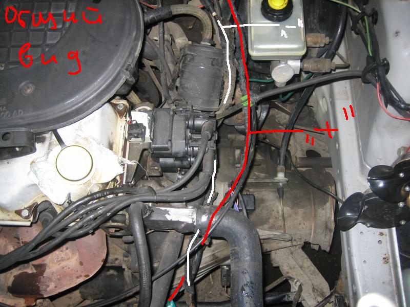

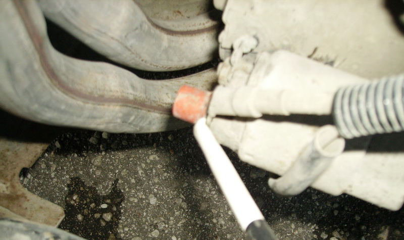

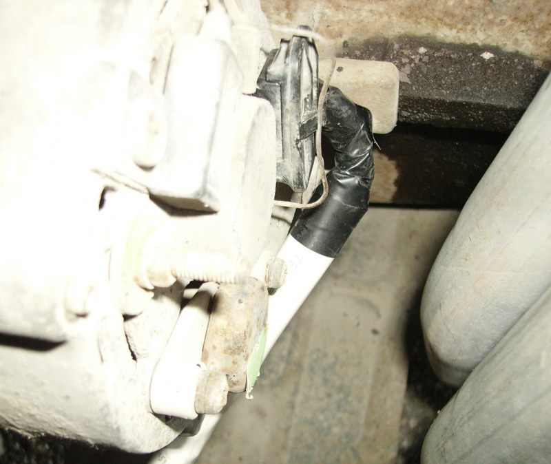

Буквально позавчера была такая примерно ерунда,к дому подьехал,заглушил,утром заводить-а мне машина сказала оставь меня в покое :D иными словами-тоже лампы горели-стартер молчал-оказалось все намного прозаичнее-10 минут раздумий и ...авто в порядке))) теперь обьясняю причину-подгнил и сломался провод который идет от генератора к стартеру-визуально вроде все нормально было(оболочка,он же кембрик целехонькая)-но решил все таки распороть оболочку и что я там увидел-правильно подгнивший и разорвавшийся провод -30 минут работы и новый силовой стоит на месте старого! :) Удачи на дорогах!!! Фото прилагаю!!

На самой первой-общий план: путь провода от генератора к стартеру,на второй:провод отходящий от генератора,ну и на третьей провод приходящий на стартер! :) между прочим спецом для тебя ходил фоткал! :wink: так проще было чем обьяснять :)

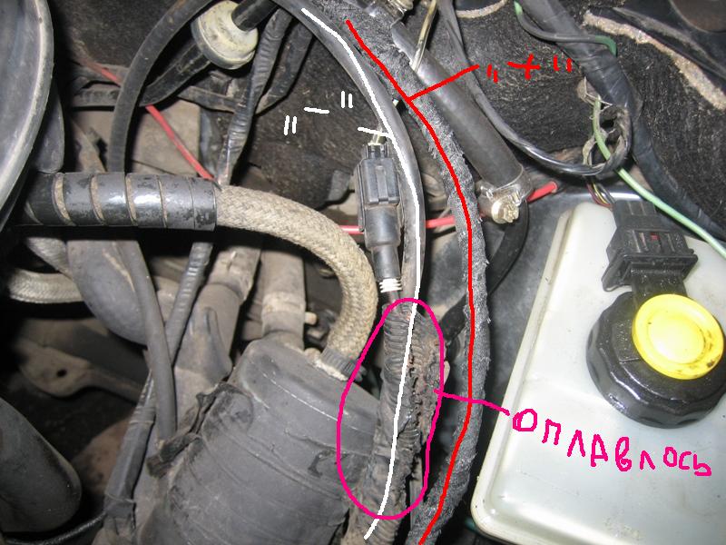

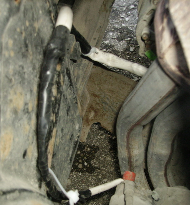

ща заглянул под капот, ситуация такая, идёт провод + с акб на стартер, он ручками заизолирован(когда досталась машина он был голый, походу чё-то там когда-то каротнуло) ну я его заизолировал. со стратера провод на генератор. ыыы довольно геморойно его будут менять, тк токо снизу можно подлесть, а ямы нет=((((
потом я посмотрел куда с акб идёт масса, и увидел следуещее, провод с идёт а потом уходит в горфу, я ету горфу расковырял и ужаснулся, там всё оплавилось и еле нащёпал жилки, и это всё дело идёт на стартер... пццц вобщем.
и я пришёл к выводу, что у меня масса плохая=(((( надо менять...
