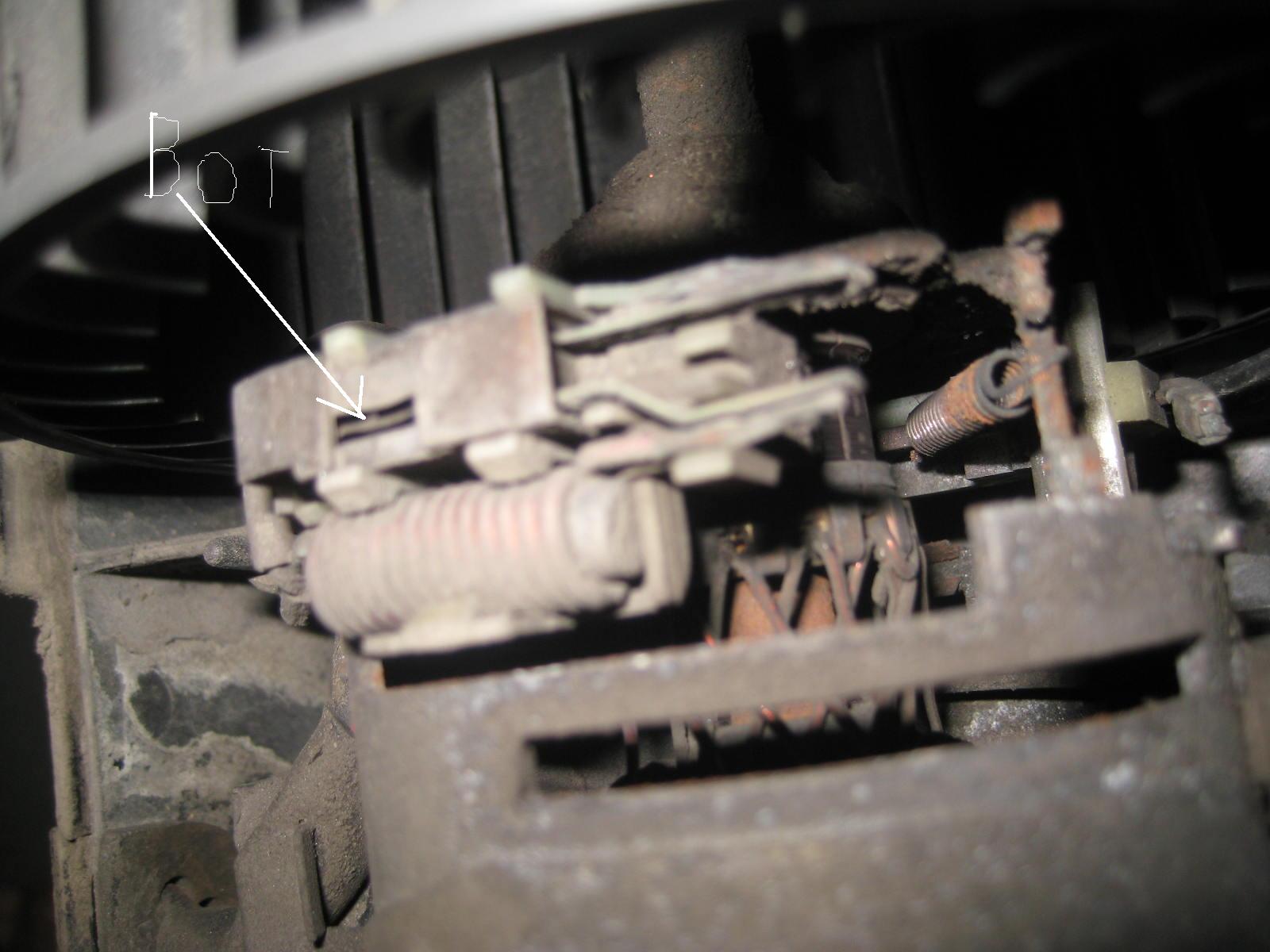

Сдесь находятся контактные пластины тогда для чего?

kamenschikova
У меня 3-Б/У двигателя печки от ESCORTA ,но не на одном из них ни каких пластин нет!
И фото если можно покрупнее.

Вот тут

OHV гуру
Сообщения: 473
kamenschikova
Да, похож на термовыключатель,странно.Тогда извиняюсь за критику.
Видимо на более поздних моделях как у меня они не ставились.
А у вас модели старше95года,начали ставить,как зашиту от перегрева.
СообщениеДобавлено: Вт фев 28, 2012 1:34
Не похоже это на него. Да и нет особого смысла для термовыключателя на щетках - обмотка далеко, а графит термостоек. Двигатель защищается предохранителем. А термовыключатель ставят во избежание пожара от перегретого резистора - если мотор заклинит на 1 или 2 скорости печки, то предохранитель не сгорит, но резистор будет перегреватся из-за большого тока и отсутствия штатного охлаждения - мотор заклинен, резистор не обдувается, пластик плавится, контакт с раскаленным резистором - пожар. Поэтому единственное место, где должен стоять этот зверь - блок резисторов. Он может выглядеть как что угодно, даже просто как контактная пластина. Если кто может зафоткать резюки без коробочки - попробую ткнуть пальцем.

Да с 98г и ставил 96г и стоит только с одной стороны щёток.
