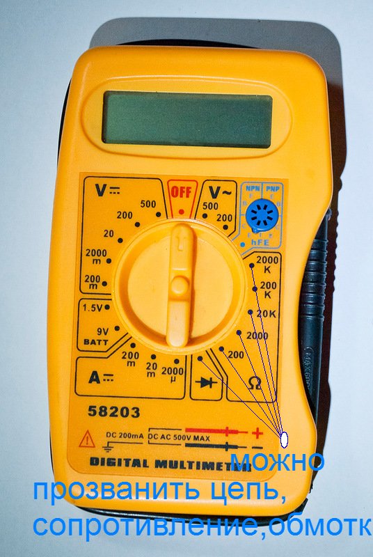

вы будете смеяться, однако, я никак не могу собразить, как мне прозвонить цепь, скажем, от переключателя до предохранителя?
Есть вот такой мультиметр. какую позицию на нем включать? Чесслово, не идиот! Просто сообразить не могу, выручайте.
Вобше то инструкция есть к этим тесторам,можно в инете скачать.
В этих позициях можешь прозванить всё что звониться от провода до полупроводника.
Включаешь желательно положение с малой цифрой и замкни концы на тестере на табло должен быть ноль.Потом звонишь.
Фото ниже.
0_75664_cd8072dc_XLу.JPG [ 96.69 КБ | Просмотров: 6668 ]

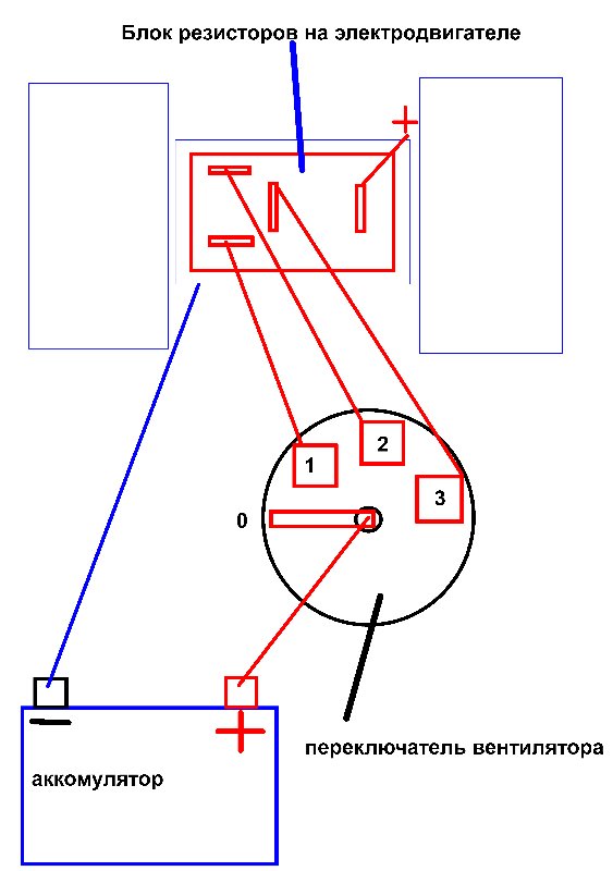

Вот тебе схематичная электросхема от руки специально для чайников.
IMG 1ум.JPG [ 54.31 КБ | Просмотров: 6669 ]
