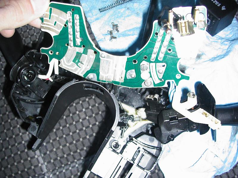

разбирал сегодня его по причине самопроизвольного переключения на кочках и т.п. с Ближнего на Дальний. С конструкцией немного разобрался и возник вопрос вот эта белая штуковинка отвечающая за переключение у меня закреплена как-то колхозно. Вспомните, пожалуйста кто уже у себя разбирал переключатель как она была закреплена и болталась ли?
А то я не пойму в чем причина вроде все остальное хорошо закреплено...

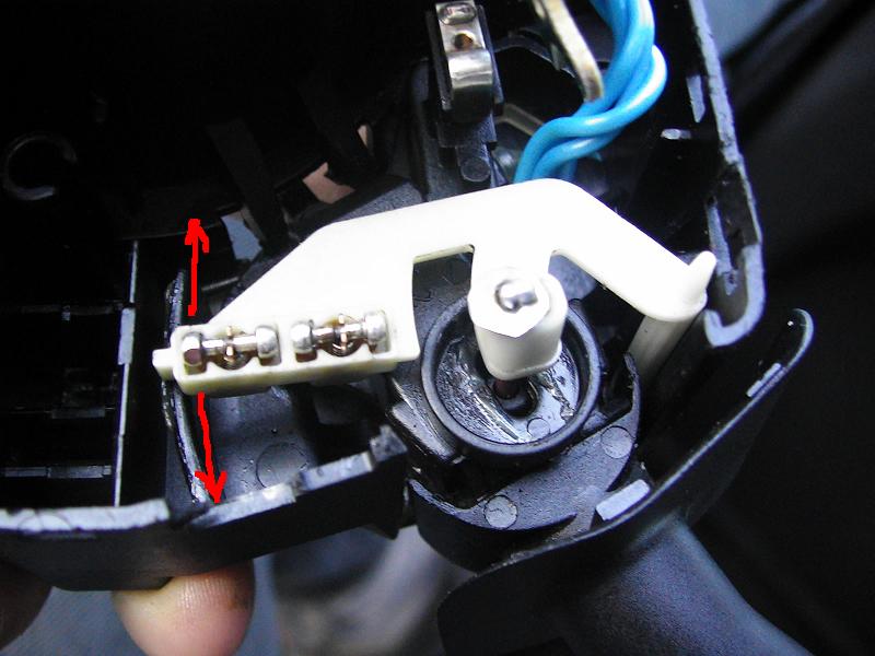

вообще у меня люфт вот такой (см. рисунок)
просто он я так понимаю эта штуковина белая должна железно сидеть на штырьке - потому как она по этим стрелочкам и ходит при переключении. Но у меня то она люфтит именно в этих направлениях и сильно.....

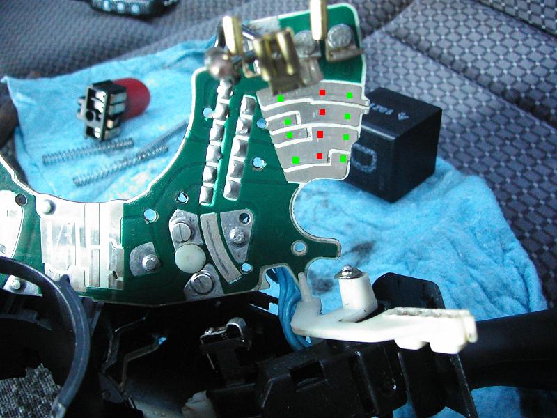

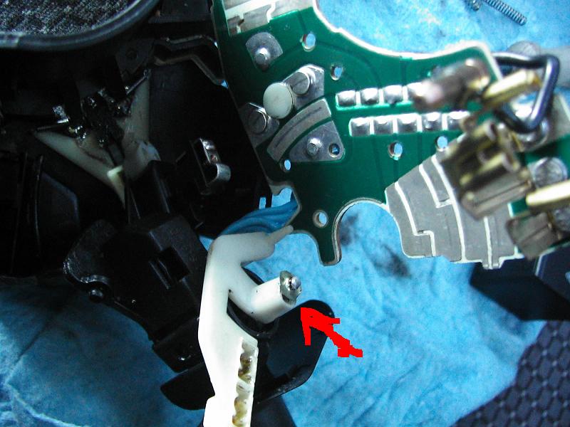

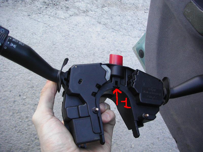

ну тогда вот еще фотки и один совет
там где стрелка при разборке вылетает такая "проволочка" упругая Г образная - которая фиксирует кнопку аварийки так вот ее лучше сразу заметить и придерживать а то я ее потом 5 минут искал по всему салону. и очень аккуратно снимай плату - (она отгибается в сторону кнопки аварийки) так как чтобы сначала под ней все увидеть как оно там стоит и потом уже все дальше разбирать.
РИС 5
Думается мне что проблема как раз в разболтанной крепление белого рычага что отвечает за контакты на плате - красным обозначено положение ближнего света - зеленым дальнего то что справа зеленый это фиксированное положение - то что слева при нажатии ручки на себя единоразовое. Вот из-за того что плохое крепление белого рычага - вернее его люфт и не полное неточное доведение до правильных контактов и мешает зафиксировать положении дальний ближний.
Кто что думает и как Вы решали такую проблему???

подпуржиненные контакты отвечают за переключатели поворотов.... из-за старости пружинко у меня например в одну сторону сам не отключается ...
если ты говоришь про фото 2- то да там есть маленькие пружинки - но они отвечают только за подвод этих контактных проволочек к плате и свою роль они выполняют нормально проверял

Возможно и не сам люфт виновен, а неплотное прилегание плата при соединении, сборке крышек переключателя. Ведь на белом поводке есть шип, который входит в фиксирующее отверстие плата.
А скобку, что фиксирует кнопку аварийной сигнализайии, можно сделать из простой концелярской скобки, но лучше её не терять.

шип этот проверял стоит хорошо и правильно, а рычаг люфтит... ладно буду искать на разборке такой переключатель и смотреть как там устроено
