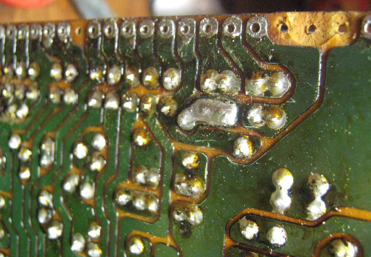

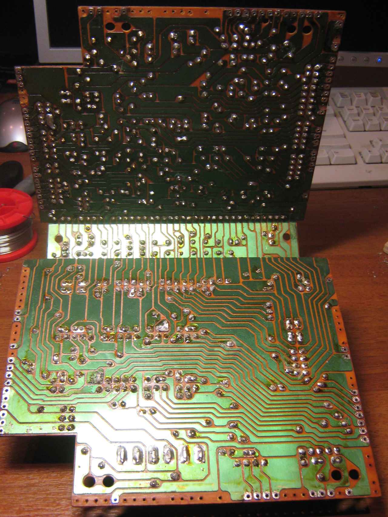

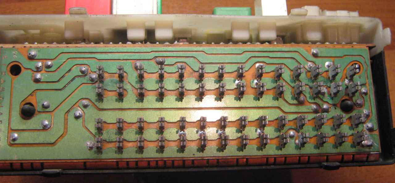

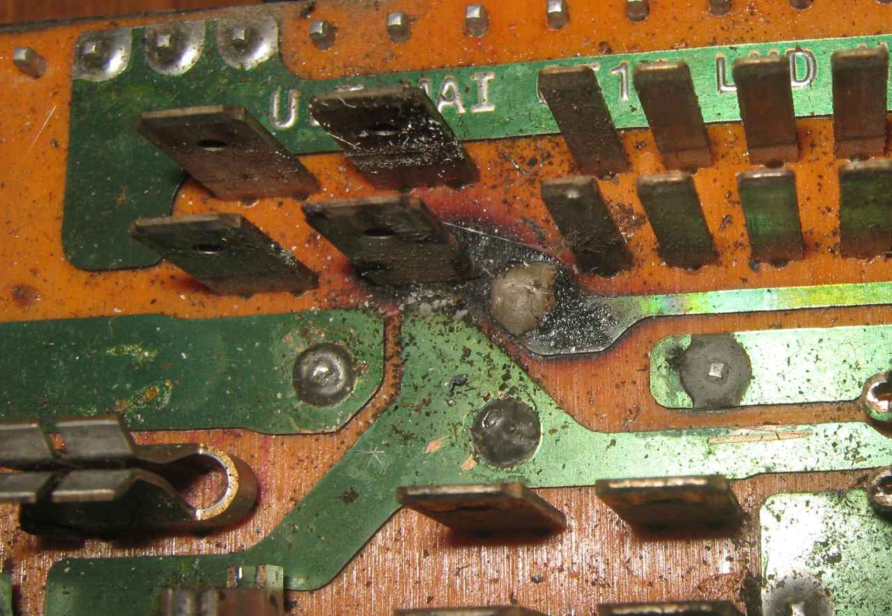

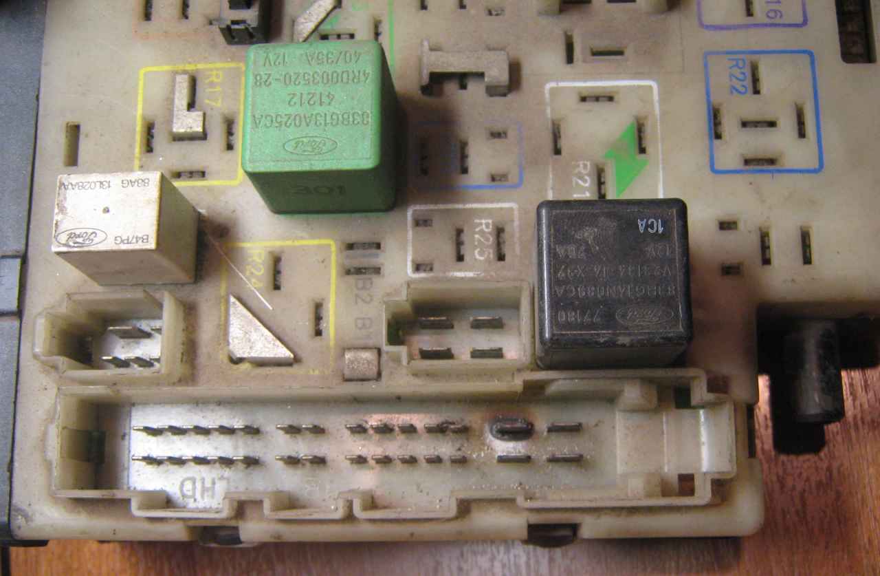

Я тоже слазил наконец в этот свой блок.
Причина - не работает 3 скорость вентилятора отопителя. Вентялятор проверил, ручку проверил.
Вот фотка блока реле сверху. В большом (правом, если смотреть с места водителя, когда блок стоит на месте) разъеме видно перегретый контакт. Контакт скоммутирован с верхним контактом предохранителя F14 (вентилятора отопителя), если подключить омметр и шатать контакт, то видно что соединение плохое.
На второй фотке тот же контакт без крышки. Видно, что запаян этот контакт с другой стороны платы (впрочем, как и все остальные), поэтому предстоит секс с разделением двух частей платы.
Central_Electric_Box_Top_Side.jpg [ 60.69 КБ | Просмотров: 15679 ]
Central_Electric_Box_PCB_Top_Side.jpg [ 117.26 КБ | Просмотров: 15676 ]

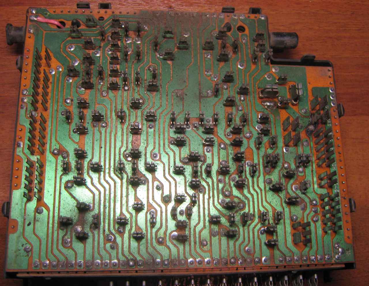

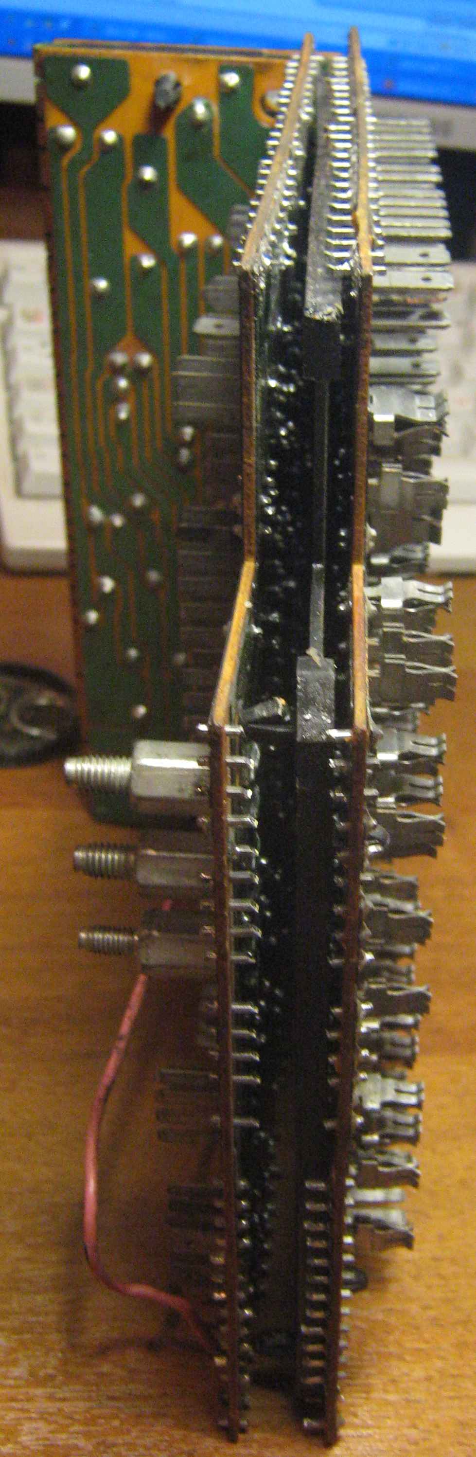

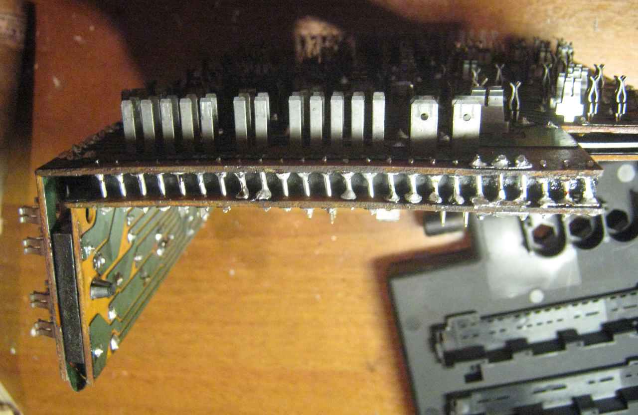

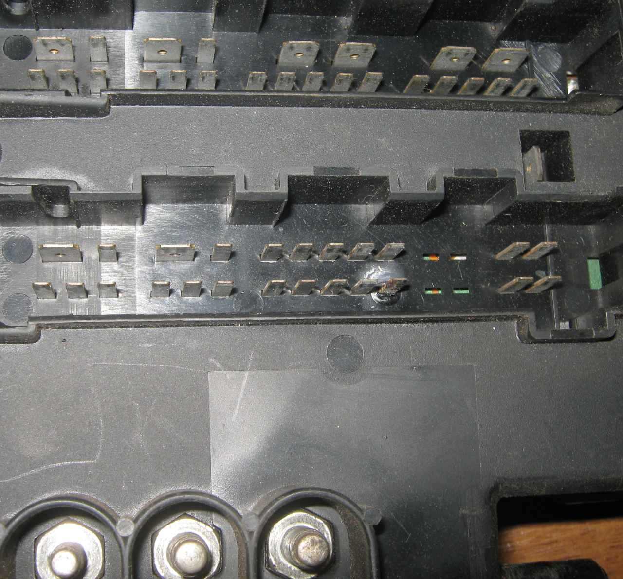

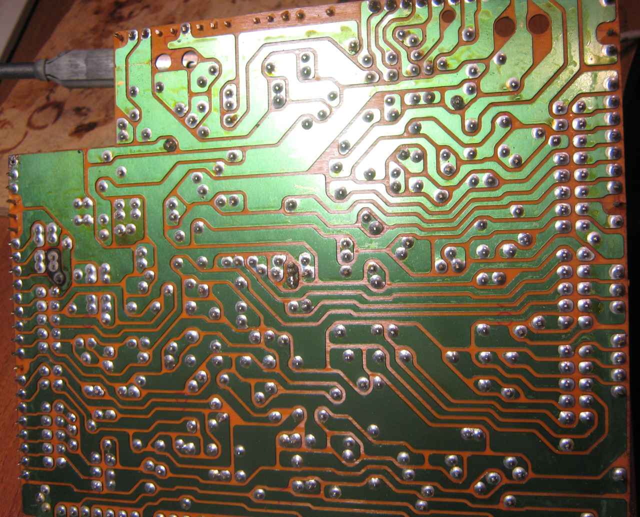

Вот пара общих фоток.
В принципе плата в порядке, ничего особо страшного не видно.
Видно соплю брошенную розовым проводом с контакта нижнего переднего большого разъема.
Еще один контакт снизу подгоревший есть, тот что на третьей фотке.
Central_Electric_Box_PCB_Top_Side_2.jpg [ 132.13 КБ | Просмотров: 15681 ]
Central_Electric_Box_PCB_Front_Side.jpg [ 62.19 КБ | Просмотров: 15678 ]
Central_Electric_Box_Bottom_Side.jpg [ 125.34 КБ | Просмотров: 15696 ]

Разделять плату совсем не просто.
Сначала я пробовал выпаивать ножки, но 40 Вт паяльником это практически невозможно - одновременно пайки в верхней и в нижней плате не прогреть.
Потом решил пообкусать все как тут выше писали люди, но обкусывать тоже проблема - отскакивают наружние дорожки от платы при обкусывани, т.к. кусочки ножек довольно сильно стремятся в разные стороны.
Поэтому я один контакт разогревал и в этот момент обкусывал ножку. (Правда у меня уже 100 Вт паяльник был, в принципе можно было попробовать и выпаивать просто ножки, но я уже не стал, т.к. проволоку 1,5 мм нашел медную подходящую).
Central_Electric_Box_PCB_Separation.jpg [ 176.9 КБ | Просмотров: 15678 ]

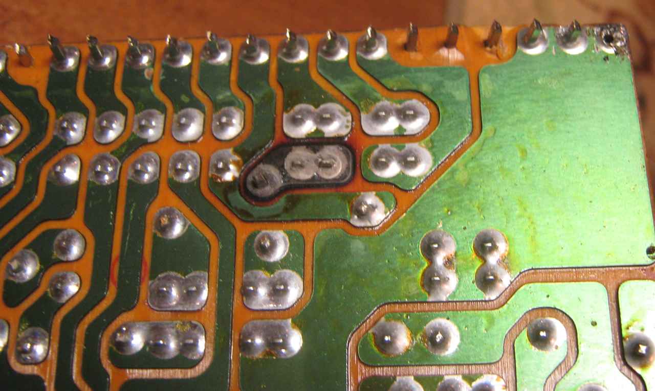

Внутренние части платы тоже в принципе в порядке.
За исключением, конечно, вышеуказанного контакта. Вон он на фотке крупно.
Проблемы, которая заставила предыдущих хозяев кидать соплю не видно глазом.
Central_Electric_Box_PCB_Top_Side_Inner_Part.jpg [ 139.67 КБ | Просмотров: 15678 ]
Central_Electric_Box_PCB_Top_Side_Inner_Part_2.jpg [ 75.02 КБ | Просмотров: 15679 ]

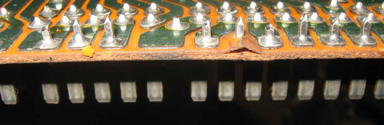

Вообще плата меня впечатлила. Такая медь толстая, офигеть.
А также на фотке видно, что происходит с платой если перекусывать ножки без подогрева одного из контактов - плату ломает (а если есть наружняя контактная площадка, то ее отрывает).
Central_Electric_Box_PCB_Edge.jpg [42.13 КБ]

Процесс удаления обкушенных ножек, удаления подсосиком лишнего припоя с дырочек, пропаивания всех контактов и сборки чертовски утомителен.
Разобрать, пропаять, собрать у меня заняло 12 часов. Сдохнуть можно, напаялся на много месяцев вперед.
Вот что получилось в итоге.
Central_Electric_Box_PCB_Inner_Part_Re-soldered.jpg [ 193.72 КБ | Просмотров: 15679 ]
Central_Electric_Box_PCB_Top_Side_Inner_Part_2_Re-soldered.jpg [ 95.41 КБ | Просмотров: 15678 ]
Central_Electric_Box_PCB_Edge-Re-soldered.jpg [ 69.61 КБ | Просмотров: 15681 ]
