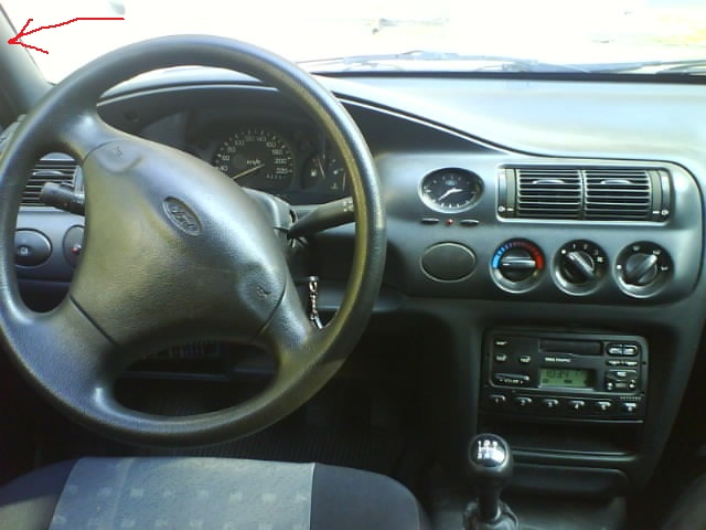

блин, причем тут концевик водительской двери? по-русски же написано:
...проще подключиться через салонный свет. по левой стойке идет жгут - цепляемся к черно-красному проводу (управляется отрицательным импульсом)...
и нечего огород городить! все, что написано - собственный опыт при самостоятельной установке сиги, а не какие-то теории и предположения! :evil:
ПиСа. место расположения провода салонного освещения отмечено стрелкой!
88ccef3dc77c8d4c-large.jpg [ 68.2 КБ | Просмотров: 9671 ]
