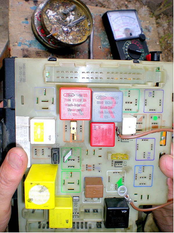

снял монтажный блок достаточно быстро.
Вскрыл пластиковый корпус печатная плата зеленого цвета в приличном состоянии, с верху только сухая грязь и пыль правда из пластикового корпуса высыпалось достаточно много лака причем есть достаточно крупные куски. На плате есть несколько поменявших цвет пятен вокруг паек. И несколько мест где вокруг штырьков полностью треснул припой.
Вокруг одного предохранителя немного оплавился пластик и плавился пластик с предохранителя на ближний свет.
Не понял что за предохранитель стоит (у других на фото) там где находятся реле? у меня такого нет.
Так же возник вопрос если распаивать, раскусывать плату по бокам насколько неудобно потом её запаивать? посмотрел пайки у половины штырьков находятся с внутренней стороны.
Комментарий к файлу: Вот этот предохранитель на что он?

СообщениеДобавлено: Пт окт 02, 2009 21:38
дырки почистил, медяшку облудил и вперед...

ага ясно ну ладно кусачки в руки и вперед. Остается вопрос с предохранителем в мануале что то не нашел
Привет всем!
У меня таже фигня, место под предохранитель есть, а был он там или нет, - не помню. Подскажите плиз кто может - для чего он?!
Кстати не пожалел, что в субботу занялся блоком - пропаял абсолютно все не взирая на достаточно не плохое сотояние - заводиться стала лучше, нет подергиваний стрелки тахометра в режиме прогрева, центр.замок стал тише работать. Вообщем все ок.
