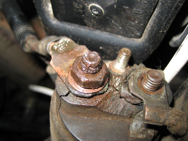

Приветствую всех форумчан!! Посоветуте чем можете. Проблема такая отвалился (разломалась) клема провода от генератора на втягивающее реле. Накинул новую клему и .. начал выкручивать гайку с болта чтоб одеть клему и эта гайка провернулась вместе со всем хозяйством и соответственно оторвала контакты внутри втягивающего. Вопрос: можно ли на Эскорте 1997 1,3 карб снять только втягивающее ил надо снимать весь стартер? можно ли этот болт там внутри припаять? или надо менять втягивающее? Спасибо. да еще мож у кого есть схема втягивающего?
СообщениеДобавлено: Вт окт 31, 2006 23:34
Ученик форума.
Сообщения: 8462
Откуда: Москва, СВАО
Полюбому, сначала стартер скинуть, а там смотреть надо...
Мы с Димоном эту шнягу разбирали, до контактов долазили...
Смотреть надо, что сорвал....

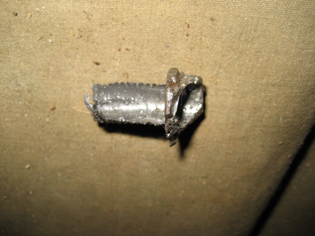

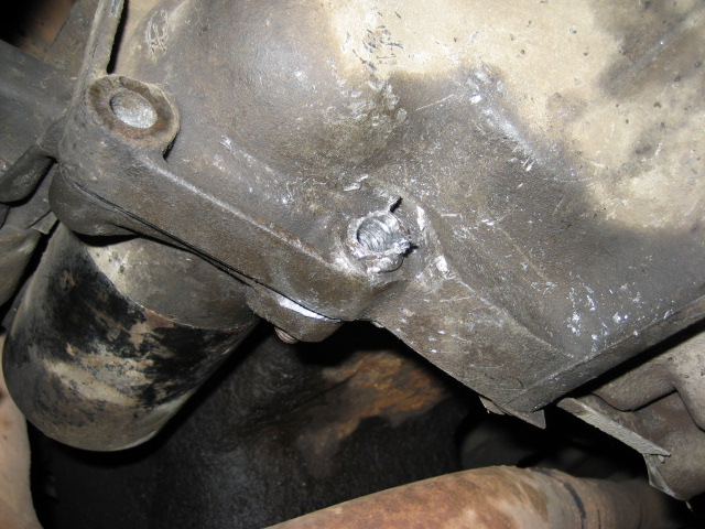

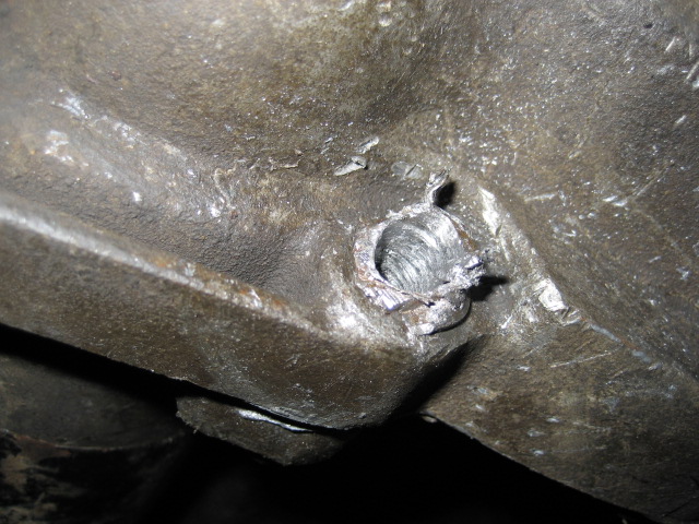

Уже для творческого интереса:)) жальне не сфоткал сначала. вот то что осталось:))
Комментарий к файлу: а вот и сама проблема с втягивающим: болт проворачивается, крышка лопнула.
Изображение 029.jpg [ 119.74 КБ | Просмотров: 8621 ]
Комментарий к файлу: то что осталось:))

Комментарий к файлу: поближе
Изображение 008.jpg [ 134.69 КБ | Просмотров: 8621 ]
Комментарий к файлу: само место
