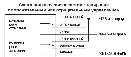

Прочитал все темы про установку сигнализаций и про центральный замок, но всё равно остались вопросы.
В электрике особо не разбираюсь, но после объявления цены в сервисе на установку моей сигнализации (Starline A4) в размере 5000 руб, решил всё же поставить сам. Подключил всё, кроме ЦЗ. Решил разобраться что и как, попытался снять обивку водительской двери - не удалось, нарезка центрального шурупа позади ручки, которой закрывают дверь, сбита, разве что только шуруп теперь высверливать как-то. Снял обивку двери пассажира, там к замку идет 4 провода, как я понял, один +12В, другой масса и еще два - закрыть/открыть. Так вот, достаточно ли подключения двух проводов от сигналки, посылающих команды открыть/закрать к тем самым двум проводам от замка? Или еще что-то придется мудрить? В других темах местами пишут про диоды/смены полярности у этих проводов, это меня немного смутило, поэтому хочу прояснить эти моменты, прежде чем что-то подключать :)
Вот выдержка из инструкции:
2048.png [ 19.26 КБ | Просмотров: 8794 ]
Ford Escort mk7 96г, CVH 1.6 LUK 90 л.с., карб Weber 26/28 TLDM, хэтч, 315 тыс км, Москва
СообщениеДобавлено: Вт дек 07, 2010 2:14
Demetrio писал(а):
но после объявления цены в сервисе на установку моей сигнализации (Starline A4) в размере 5000 руб...
А что так удивляет? Цена установки = цене сиги... тем паче в белокаменной...
Demetrio писал(а):
Решил разобраться что и как, попытался снять обивку водительской двери...
Зачем? Не надо туда... Провода за кик-панелью.
Demetrio писал(а):
Так вот, достаточно ли подключения двух проводов от сигналки, посылающих команды открыть/закрыть...
Достаточно. Белый/фиолетовый - открыть. Желтый/черный - закрыть. Если не совпадет, поменять провода местами - Хайнес бывает косячит в схемах.

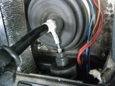

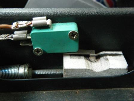

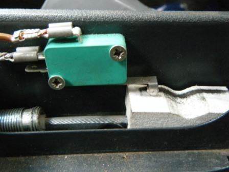

Приобрёл трос сцепления от ВАЗ 2108, светодиод и микрик с роликом.
Трос ентот имеет на одном своём конце имеет кольцо, его пришлось рассверлить диаметром 12мм (диаметр ручки переключения передач) Надел его на эту ручку и проложил под панелькой мимо ручника, в подкассетник. Другой конец обрезал и приспособил на него кусок пластика с выемкой (точил вручную), подогна его таким образом, что подкассетник стал служить как направляющая. Оплётку троса закрепил тут же при помощи её же родных гаек. Затем закрепил микрик таким образом, что бы в положении нейтрали ролик проваливался в выемку и отключался, а при включении передач срабатывал. При установке сигналки мне указали провод, который подключить к микрику. Туда же подключил и светодиод (что бы контролировать работоспособность этой доработки)
Теперь при включении любой передачи, сигналка поёт. :smile79:
Надеюсь, кому нибудь, пригодится :smile70:
