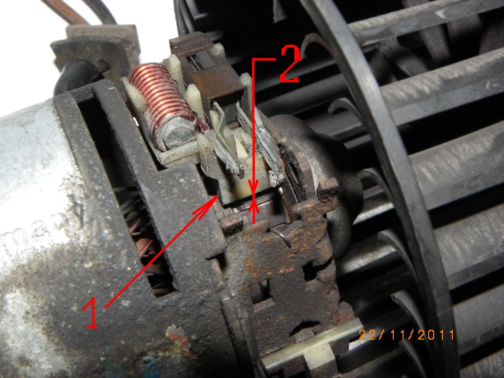

СообщениеДобавлено: Вт ноя 22, 2011 21:17
Снял печку, разобрал.
Проблема моторчика - одна из щёток.
Стёрлась графитовая часть щётки(т. 2) и корпус щётки стал уператся в ротор в точке 1.
Контакт стал пропадать и ещё добавились искры:
Комментарий к файлу: Износ щёток+коллектора.
Исчезает графит в т.2.
Упирается в точке 1.
IMGP1190_1.JPG [ 125.48 КБ | Просмотров: 6035 ]

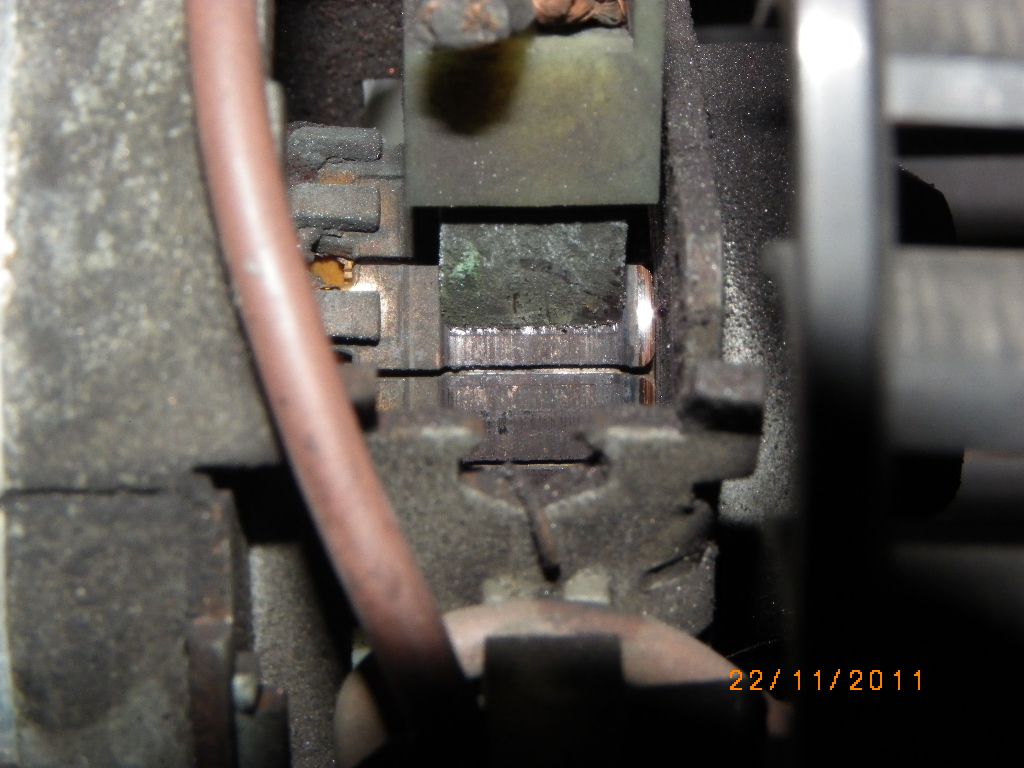

СообщениеДобавлено: Вт ноя 22, 2011 21:24
Вторая щётка изношенна не значительно:
Комментарий к файлу: Хорошая щётка.
IMGP1241.JPG [ 421.94 КБ | Просмотров: 6035 ]

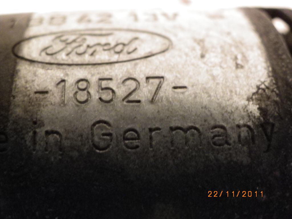

СообщениеДобавлено: Вт ноя 22, 2011 21:27
номер на корпусе.
Комментарий к файлу: Моторчик печки Эскорт,МК7, 99г.
IMGP1215.JPG [ 406.61 КБ | Просмотров: 6035 ]
СообщениеДобавлено: Вт ноя 22, 2011 23:44
Нужно менять щётку.
Графитовый элемент имеет сечение 8х6.5 мм., в длинну 16 мм., с проводком.
Где взять? От чего подобрать?
::thinking::
СообщениеДобавлено: Ср ноя 23, 2011 0:10
Обточить любую щетку с поводком под указанные размеры, подходящую по мягкости графита.
