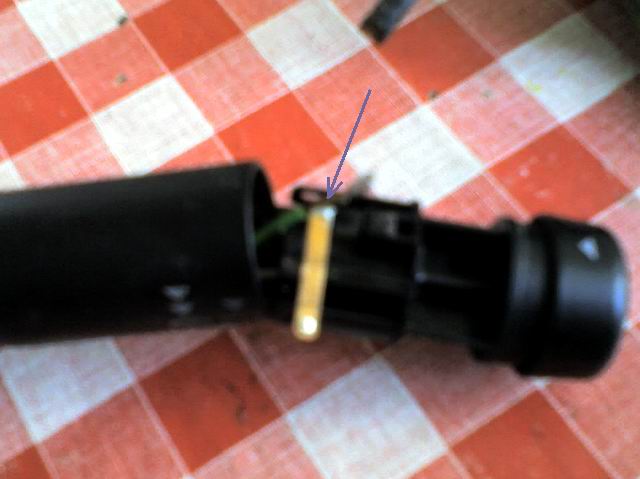

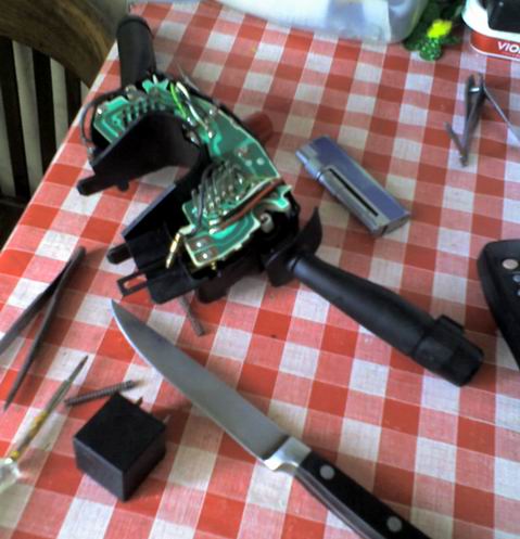

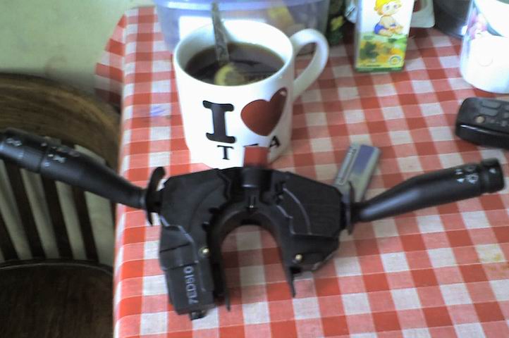

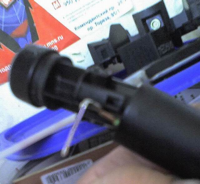

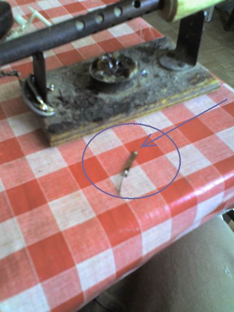

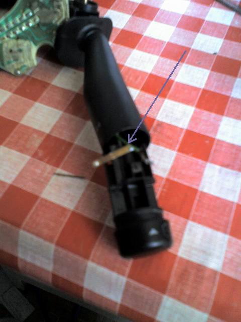

 Заголовок сообщения: Ремонт подрулевого(кнопка омыв)
СообщениеДобавлено: Пт апр 27, 2007 1:00
Маниак
Сообщения: 4368
Откуда: питер
во! фотки не очень-мобильником делал.
Комментарий к файлу: снимаем реле и заднюю крышку
перекл 1.jpg [ 48.82 КБ | Просмотров: 8064 ]
Комментарий к файлу: вот она-поломка
перекл 2.jpg [ 42.04 КБ | Просмотров: 8064 ]
Комментарий к файлу: достаём сломаную пружинку
перекл 3.jpg [ 38.86 КБ | Просмотров: 8064 ]
Комментарий к файлу: припаиваем проволочку
перекл 4.jpg [ 45.28 КБ | Просмотров: 8064 ]
Комментарий к файлу: припаиваем к проводу
перекл 5.jpg [ 68.61 КБ | Просмотров: 8064 ]
СообщениеДобавлено: Пт апр 27, 2007 2:03
Маниак
Сообщения: 4368
Откуда: питер

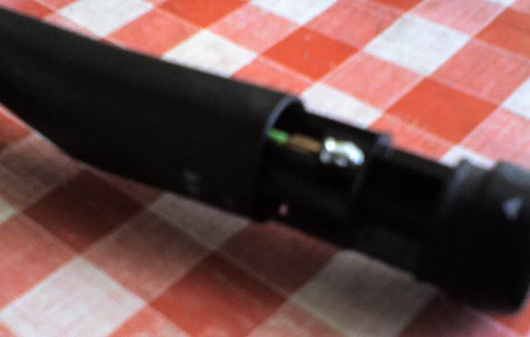

продолжение,кнопку омывателя можно починить и без съёма переключателя,просто мне дома было удобнее.
Комментарий к файлу: вставляем на место
перекл 6.jpg [ 34.16 КБ | Просмотров: 8063 ]
Комментарий к файлу: всё собираем
перекл 7.jpg [ 53.73 КБ | Просмотров: 8063 ]

Спасибо за фотки теперь свой починю ато дальний то и дело включается

Что-бы починить дальний переключатель разбирать не надо- достаточно тонкой отверткой подогнуть штырь включения, его видно в прорезь ручага.

А как саму кнопку из корпуса вынул? Там же кнопка типа буртиком удерживается от выскакивания? Кипер, по-моему, свой когда разбирал, так довольно варварски тока получилось... :roll:
