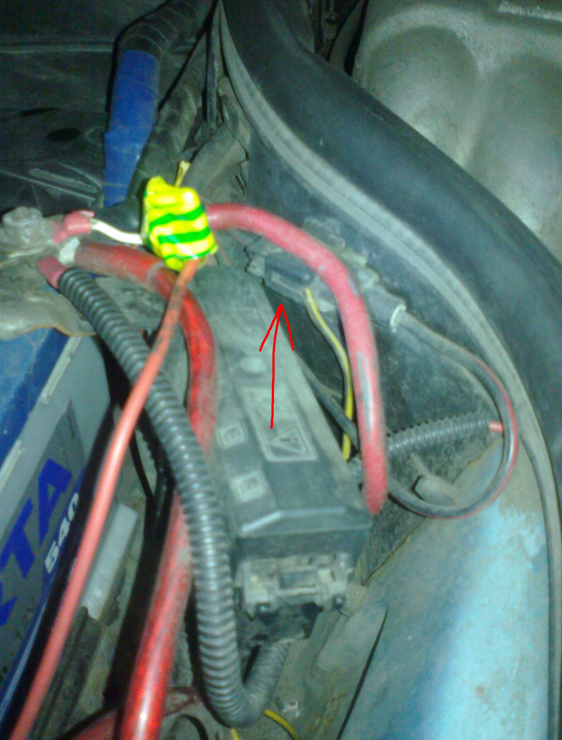

Сообщения: 1805
Ехал долго, 2 часа,
остановился, вышел на 10
минут, пробую завести -
стартер не крутит. Если
напрямую из фишки на
плюсовую клемму конектить -
то заводится нормально, в чем
проблема? Замок зажигания
или в чем-то другом?
RS2000 92 г, Немец

 Заголовок сообщения: Re: Стартер.
СообщениеДобавлено: Пт ноя 09, 2012 11:26
Сообщения: 1132
Повторю вопрос: От какой фишки?
На монтажном блоке есть реле стартера, черное такое. Оно срабатывает при повороте ключа?
Если нет - тогда проводка от блока до замка, в т.ч. и контакты замка.

Сообщения: 1805
фишка там одна единственная, рядом с акб. Могу сфоткать. Когда ключ поворачиваешь - полная тишина.
RS2000 92 г, Немец
RS2000 92 г, Немец
СообщениеДобавлено: Пт ноя 09, 2012 22:49
Сообщения: 1132
Вы имеете в виду блок предохранителей в моторном отсеке рядом с АКБ?

Сообщения: 1805
Если бы это был блок предохранителей, то я так бы и написал. А это вот фишка
СообщениеДобавлено: Сб ноя 10, 2012 14:35
Сообщения: 1132
У меня такой нет. И на старой тоже не было. А куда с нее провода идут? Случайно, не на втягивающее?

СообщениеДобавлено: Сб ноя 10, 2012 16:19
У меня тоже нету

СообщениеДобавлено: Вс ноя 11, 2012 22:05
Сообщения: 1805
Надо будет посмотреть куда провода идут.
