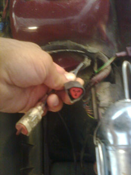

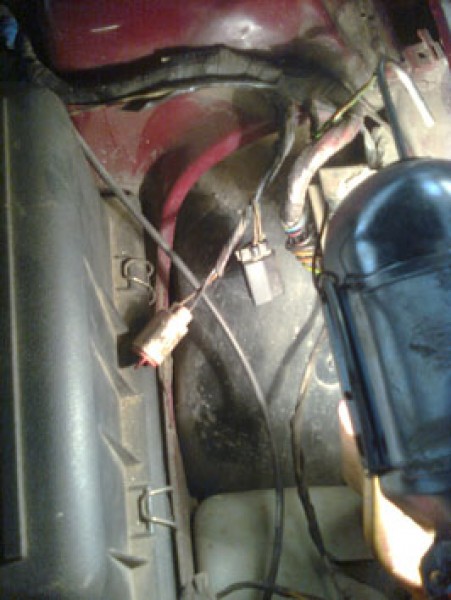

СообщениеДобавлено: Вт июн 14, 2011 18:12
так нашёл у себя фотки диагностического разъёма(ссори за качество :lol: )чёрныйэто диагностический разъём белыйэто октан корректор.
2.jpg [ 58.33 КБ | Просмотров: 10138 ]
.раз..jpg [ 47.01 КБ | Просмотров: 10402 ]
