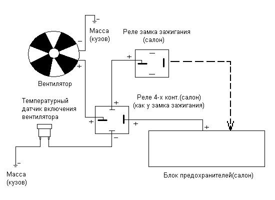

Круто мой датчик оказался работчим, сделал включение вентилятора по датчику через реле, че ж я раньше его не проверил:)
Токо одна беда, что поставил плюс не от реле зажигания, а постоянно. После остановки уходишь, а вентилятор включается и начинает орать сигнализация:((

Вообщем я тут подморочился и все подключил, как надо, большим достижением считаю, что под капотом нет ниодного постоянного плюса:) А вот и схемка:

Маласа :D :D :D :D По такой схемке ща и катаюсь, уже год полет нормальный... Начинал в СВОИМИ РУКАМИ.... :D

Парни, а чем плоха родная схема включения? какие плюсы минусы, в сравнении с этой?
