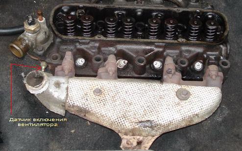

И все-таки проверь, подключен ли датчик включения вентилятора. На моем движке он расположен (см. фото). Разъем такой же, как у тебя на фото.
Комментарий к файлу: Датчик
Датчик.jpg [ 49.49 КБ | Просмотров: 16138 ]
Не правильно обозначил на картинке. Датчик включения вентилятора расположен на корпусе термостата и имеет два вывода, а тот, что ты обозначил, это датчик температуры на приборку, у него один вывод, а в качестве другого - масса.

Возможно ошибся, завтра проверю на матчасти. Но суть в том, что там разъем такой же, про который спрашивают.

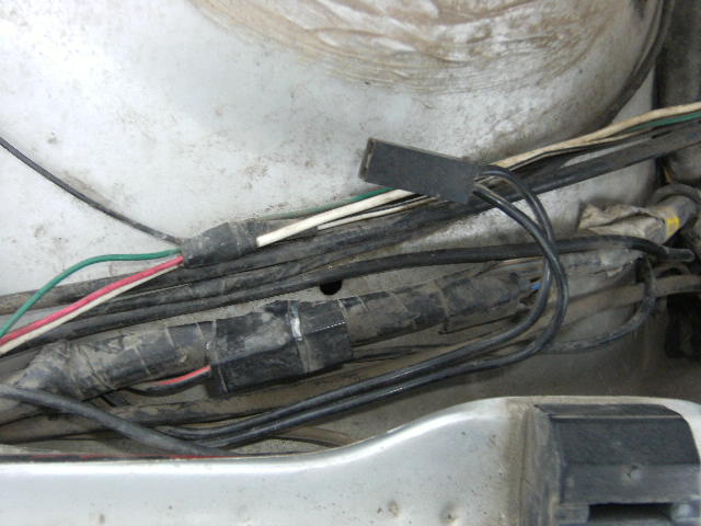

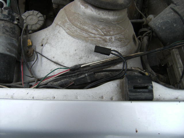

а это что за разъём?левое крыло,возле стойки
DSCF0527.JPG [ 72.56 КБ | Просмотров: 16005 ]
DSCF0525.JPG [ 76.49 КБ | Просмотров: 16008 ]
Ford escort 1.6 Ghia 1986г.в.5дв WEBER TLDM28/32

у меня тоже такой же провод висит,а в коллекторе какой то датчик был(у меня он обломлен),посмотри в коллекторе может там датчик есть какой

СообщениеДобавлено: Сб янв 03, 2009 23:47

А разьём с последнего фото, это что-то неродное... нету у форда ничего подобного...
К сожалению - есть... у меня - точно такой, неподключен. Рядом с ним (на фото видно) - ответная часть разъема.
Поскольку не знаю, что это за разъем - включать пока не хочу :(

DSCF0525.JPG один фиг черный провод, там масса должна быть , то есть можно не парится :la-la:
Вообще то, на Эскортах "массовые" провода имеют коричневый цвет. А на черных появляется плюс при включении зажигания. По крайней мере, так в схемах обозначено. Самопальный "колхоз" не рассматриваем (это если у владельца не было проводка подходящего по цвету и он впаял какой был).
Это в Жигулях на черных проводах масса, а на цветных плюсы.
