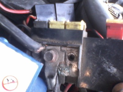

 Заголовок сообщения: Re: Электропривод зеркал
СообщениеДобавлено: Пт май 17, 2013 22:47
Сообщения: 1805
вот
IMG00071.jpg [ 279.66 КБ | Просмотров: 3367 ]
RS2000 92 г, Немец
RS2000 92 г, Немец
СообщениеДобавлено: Пт май 17, 2013 22:55
Сообщения: 180
Откуда: Киев
В блок предохранителей должны идти три красных провода, подключенные после предохранителей, установленых возле АКБ. На фото вроде не он.
